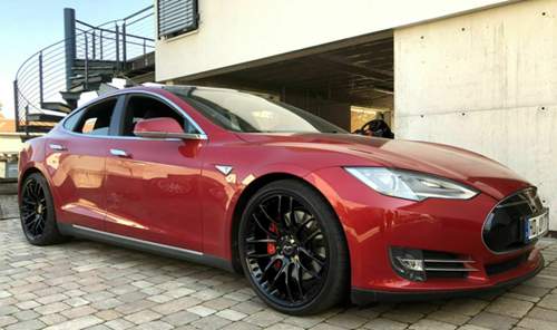

Heute konnte ich endlich die neuen Sommerräder montieren.
Vossen VFS-1 in 9 bzw. 10,5x21“ mit 245 bzw. 295 Michelin Pilot Super Sport.
Gefällt mir :)

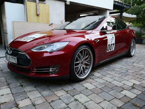

Das ist der idealer Setup:
vorne 255/35(30)/21 und hinten 295/30(25)/21 ... also je nach dem die etwas niedrigeren Querschnitte nehmen bedeutet eine 2% Tachoabweichung, bei echten 100 km/h sind im Tacho 102 im Display. Das ist tolerierbar. Fahrzeug ist fast 1 cm tiefer und hat etwas weniger Mühe bei Beschleunigung... es rutscht nichts...
@MartinBru du hast wahrscheinlich die 9,5 Zoll als hintere Felgenbreite... da geht auch die 295 breite Schlappe
Foto-07-04-18-12-55-57
So...und mit meinen fast 20 Jahren alten Felgen von ehemaligen 7er BMW bin ich jetzt mal ein paar tausend km unterwegs...auch Breyton wie die auf den vorherigen Bild, nur Tiefbett und 245/35/21 (8,5 Zoll breite) vorne und 285/30/21 (10 Zoll breite) hinten. Keine Distanzscheiben oder ähnliches. Passt wie angegossen, hat auch der TÜV Prüfer festgestellt.
Photo-2018-07-28-04-48-37

Deine schwarzen sind schön elegant. Deine „aktuellen alten“ finde ich für ein Model S zu aggressiv. Würde ich schnell wieder zurückwechseln - aber Geschmäcker sind zum Glück verschieden.

@derJan82 die neue schwarze Felgen müssen erst durch das TÜV...aber so lange ich noch neuen Reifen auf meinen alten habe mache ich das Projekt nicht. Nächstes Jahres...werden die schwarze eingetragen oder verkauft.
