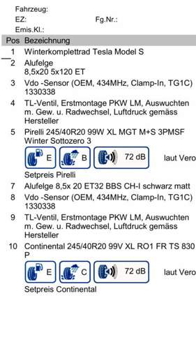

Ich wollte heute Winterreifen bestellen, ich habe die originalen 21“ Turbinen auf den P85D und wollte eigentlich nur die Reifen tauschen. Nun sagt mein Reifenhändler, er kann keinen passende Winterreifen finden. Hat da jemand Erfahrung?
Alternativ habe ich mir die BSS CI-R in 20“ ausgesucht, aber 3500€ für ein Satz Winterräder - da muss ich drüber schlafen 🙂
@fuz111 schrieb am 22. September 2018 um 19:18:45 Uhr:

Welche maximale Achslast ist denn bei dir im Fahrzeugschein unter Punkt 7.2 eingetragen? Wenn da ein Wert > 1420kg steht, dann kannst du an der Hinterachse keinen 245/35-21 Reifen Fahren, da der Traglastindex mit 96 nicht ausreichend wäre. Du müsstest dann auf einen 255/35-21 Winterreifen ausweichen. Da gibt es aktuell nur den Michelin Pilot Alpin PA4. Ich stand vor dem selben Problem. Hab auch 245-35-21 & 265/35-21 Sommerreifen und für den Winter gab's nichts passendes. Bin letztlich bei nem Nokian WR A4 in 245/35-21 an der Vorderachse und den 255/35-21 Michelin PA4 an der Hinterachse gelandet, da ich im Winter auch auf jedenfall 21 Zoll fahren wollte.
