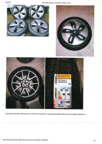

Ich habe eine Frage zu Winter-Kompletträdern. Unser Model 3 LR Refresh (Wärmepumpe, elektr. Kofferraumöffner) wurde ohne Winterreifen bestellt. Der Wagen besitzt die 18 Zoll Aero-Felgen für den Sommer. Da der Winter anscheinend doch etwas länger dauert, habe ich unter ebay den auf dem Foto abgebildeten Satz Winter-Kompletträder gefunden (lt. Anbieter komplett neu und unbenutzt, mit Aero Caps und Sensoren; Reifen DOT 43/20).
Weiß einer, ob der Satz auf das aktuelle LR Refresh Modell passt? Felgen- und Reifengröße sind wohl ok, aber was ist mit den Sensoren? Lt. Betriebsanweisung ist das Model 3 mit Reifendrucksensoren ausgestattet (TPMS). In den letzten Beiträgen geht es um BLE-Sensoren, was immer das auch ist. Auf jeden Fall bin ich nach allem, was ich gelesen habe, nicht mehr sicher, ob die Kompletträder mit den angebotenen Sensoren auf das aktuelle Modell passen. Weiß jemand Rat? Besten Dank vorab.
2610
Passen tun die Felgen schon nur so wie es aussieht, sind dort nicht die richtigen Sensoren verbaut. Die müsstest du dann noch zusätzlich bestellen und sie montieren lassen.
Meine Sensoren (BLE) haben 338€ gekostet und das Umziehen auch noch einmal 100€.
Das sind Bluetooth Sensoren und die sind neu, deshalb gehe ich stark von aus, dass in den Reifen nur alte verbaut sein können.
Wenn die Räder von einem Pre-Refresh Model 3 stammen, brauchst du die neuen BL-Sensoren.
Die günstigere Variante wird sein, neue Winterreifen auf die vorhandenen Felgen ziehen zu lassen.
Das habe ich auch gemacht und habe beim lokalen Reifendienst 78,-- Euro bezahlt.
Lt. Reifendienst arbeiten die Zubehörhersteller gerade mit Hochdruck daran, alternativ BLE-Sensoren anzubieten.
Mit etwas Glück kann man die dann im Frühjahr kaufen...... rechtzeitig zum Wechsel von Winter- auf Sommerräder....
Die Bilder zeigen die Alten Aero Caps, dann werden es auch keine Reifen vom Facelift sein.
Dann müsste derjenige sie getauscht haben und ich würde so oder so nachfragen, oder er muss eben Geld ausgebe.
Vielen Dank für die hilfreichen Antworten. Ich werde wegen der Sensoren beim Anbieter der Kompletträder nachfragen. Sollten die Sensoren für das Refresh-Modell nicht passen, wovon offenbar auszugehen ist, werde ich nicht kaufen. Entweder verschieben wir das Ganze auf den Herbst (bis dahin muss der Tesla bei winterlichen Straßenverhältnissen in der Garage bleiben), oder wir fragen direkt bei Tesla nach (das nächstgelegene Servicecenter ist für uns in Luxemburg). Die Tesla 18"-Felgen mit vormontierten Pirelli Sottozero 3 Winterreifen müssten die passenden Sensoren haben.
