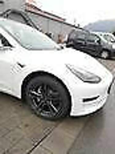

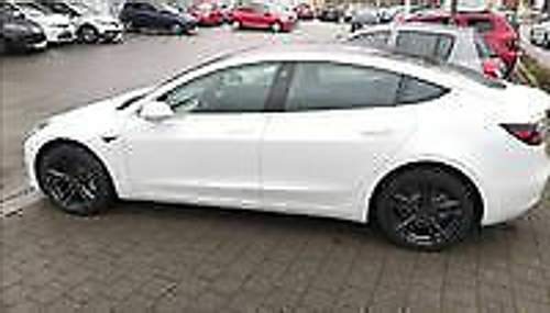

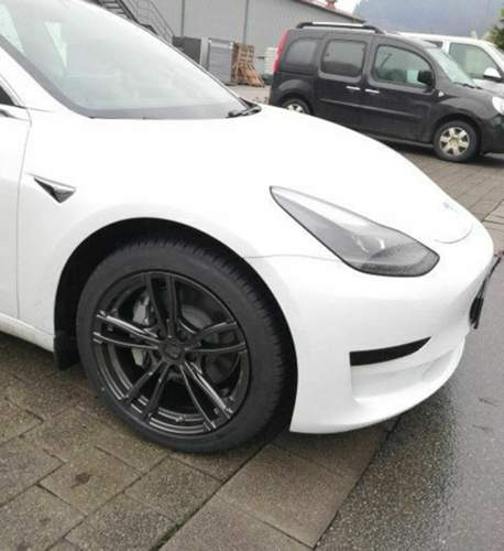

Heute wurden die Winterräder montiert. Ich hatte kein gutes Gefühl mit den Sommerreifen durch die Gegend zu tuckern seit Abholung des Autos!
Die Felgen sind von MSW, Reifen von Falken.
Bild #210052909
Bild #210052912
Hast du schon die BLE Sensoren oder noch die alten?
Wenn nein, hast du eine Fehlermeldung?
Noch die alten. Aber er hat sie noch nicht "gefunden" auf der Rückfahrt. Mal schauen morgen ob der Tesla sie dann erkennt. Eigentlich sind sie vorprogramiert. Ansonsten versuche ich mal das Reset (beide Knöpfe und Bremse).
Die Bilder sind aber arg klein @lancelot. 😁
Ich glaube Fahrzeugreset bringt bei den Reifendrucksensoren nicht so viel, wenn dann kann man im Service-Menü mal das anlernen neu anstoßen. Ich warte aktuell auch noch auf die Winterräder, habe sie allerdings bei Tesla bestellt, evtl. wird's Freitag was laut SeC-Auskunft.

Resets haben bei mir nie etwas gebracht. Entweder er erkennt sie so nach spätestens 30-40km, oder nicht. Kann aber dauern, hatte ich ja hier auch schon mehrfach berichtet. Selbst bei bereits bekannten Sensoren.
Warum das so lange dauert, müsste mir aber mal jemand fachkundig erklären ... 😕

Tatsächlich! Das war anderst geplant. Ich versuche es anbei nochmal.

Dein Tip war gut! Ich habe eben vor der Heimfahrt vom Amt im Service Menü die TPMS nochmal zurückgesetzt, bei kalten Reifen. Hat nach kurzer Zeit geklappt und er hat die Sensoren erkannt.
