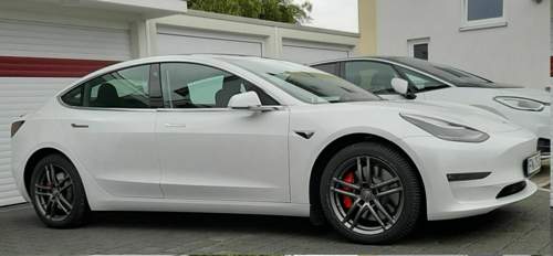

M3P mit Winterräder

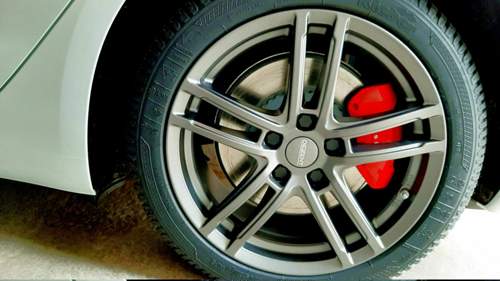

Bis jetzt keine Kratzer dank Felgenschutzring der Reifen. Nach TÜV-Abnahme gemäß §19 (3) StVZO kann man 18-Zöller auch auf dem M3P fahren.
@didikessi schrieb am 24. November 2020 um 20:57:07 Uhr:
Ach, hätte gedacht, dass diese Auflage bei den Dezent TZ das ausschließt:
76O) Die Verwendung dieser Radgröße ist nicht zulässig an Fahrzeugausführungen, die serienmäßig laut COC-Papier (EG-Übereinstimmungserklärung) als kleinste Radgröße mit 19-Zoll-Rädern ausgerüstet sind. Optionale Bremsen können einen größeren Mindestdurchmesser erfordern.
Irgendwelche Diskussionen oder Stirngerunzel beim TÜV oder ging die Abnahme easy peasy?
Bei der Abnahme wird geprüft ob der Abstand zu den Auswuchtgewichten der Felge min. 1mm zur Bremsanlage und die Bremsanlage zur Felge min. 2mm (Bremsbelagverschleiß wird berücksichtigt) beträgt.
Ist das der Fall, dann gibt's den Segen vom TÜV!

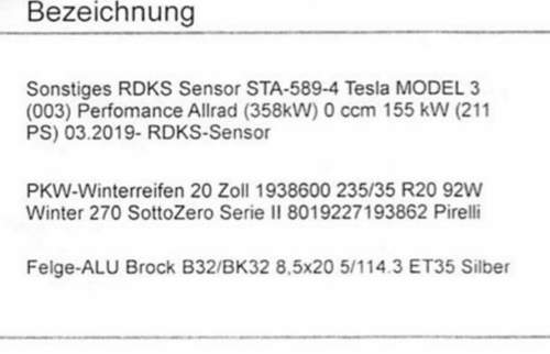

Ich hab letztes Jahr lange gesucht und bin für mein M3 Performance dann bei den Brock 20“ gelandet Weil bei keiner 19“ Felge (die ich gefunden hatte) die Performance Bremsen drunter gepasst hätten.
Sogar Reifendirekt musste meine Bestellung von ursprünglich 19“-ern nachträglich ändern, obwohl sie mir im Chat auf der Webseite zunächst zugesichert hatten, dass die 19“ gehen.
Allerdings gibt es jetzt nach über einem Jahr schon mehr Auswahl an alternativen Felgen, aber ich rate da zur genauen Prüfung.

Dezent TZ
