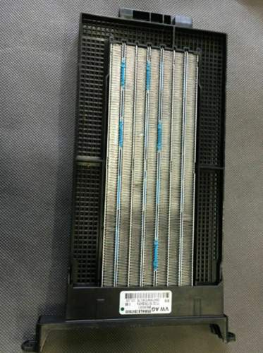

Ein Zuheizer ist eine abgespeckte Standheizung. Sie hilft dem laufendem Motor schneller auf Betriebstemperatur
zu kommen. Eine Standheizung kann das im Stand, also ohne Zündung und Motorlauf. Im Idealfall auch beides,
nämlich Innenraum und Motor vorwärmen. Darum geht's ja hier...
Ein Zuheizer ist meistens ein Heizelement vor dem Wärmetauscher im Innenraum.
Eine Standheizung als Zuheizer haben meistens größere Fahrzeuge wie ein VW Bus und nicht zum Beispiel ein Audi A4
Zuheizer
@urq
Nach meines Wissens wird's beim A4 TFSI über die Standheizung gemacht (wurde auch hier sogar öfters gesagt). Oder warum gibt's die Option "Zuheizer", wenn man erst eine SH hat? Der TFSI hat das normalerweise nicht.
@DJ BlackEagle schrieb am 7. Dezember 2020 um 06:51:07 Uhr:
@urq
Ich weiss nicht was du damit sagen möchtest,genau das habe ich gesagt,das ein Benziner keinen Zuheizer hat,jedoch kann ich es anwählen,weil ich eine Standheizung habe
Aber der Zuheizer ist kein Heizelement, wie es ein Dieselfahrzeug ohne Standheizung verbaut hat,sondern die Standheizung dient als Zuheizer. Das ist beim Diesel und Benzinmotor gleich
