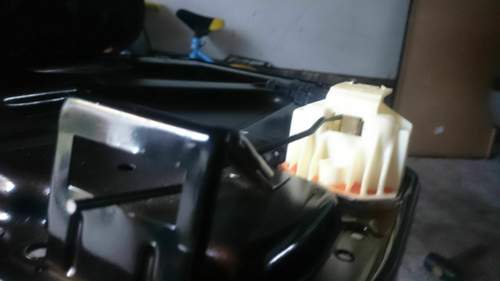

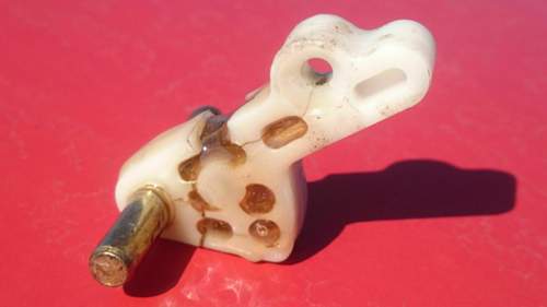

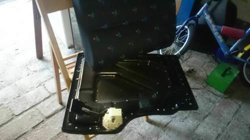

Gerade habe ich meine hintere Sitzbank zerlegt, da die
Schließ Mechanik der klapp sitze defekt ist.
Sicjerungsstift ist gebrochen.

Zwecks Rücksitzbank: Was genau ist an welcher Stelle gebrochen?
Der Hebel, der die Rücksitz Bank arretiert , hat den Geist aufgegeben.
Ja ich habe auch gedacht Schrottplatz tauschen und so, aber ich habe sie ausgebaut, die ganze Mechanik.
Das Polster entfernt, den Mechanismus zum einbauen der entriegelung die nieten aufgebohrt und alles mit polyester Harz geklebt.
Morgen möchte ich alles zusammenbauen und hoffe, dass es dauerhaft halten wird.
Hier paar Bilder.. Der Zapfen hält die lehne. Der war gebrochen. An ihm ist die Stange zum entriegeln befestigt.
Sehr verzwickt alles.
Muss wohl im Werk alles teilweise montiert, zusammen gebaut, beziehungsweise an den Polster / lehne Träger genietet worden sein.
Mir war es nicht möglich, ohne das entfernen der
Schließ Mechanik, die entriegelungs Stange ein zu bauen. Deshalb der Aufwand.

Nimm es mir bitte nicht übel, aber ich glaube, der Plastikhebel sieht, trotz Deiner Klebekünste nicht wirklich vertrauenserweckend aus. Ich wünsche Dir zwar viel Erfolg damit, aber vielleicht solltest Du trotzdem in Gedanken behalten, dass Du vielleicht doch einen Autoverwerter in Hinsicht auf ein Ersatzteil ansprechen solltest.

Der Geklebte Hebel sieht zwar Gülle aus, aber er hält was er halten soll. Das war mir wichtig.
Sollte er noch mal Hops gehen, kann ich den Weg zum Schrott Hannes, in Erwägung ziehen...
