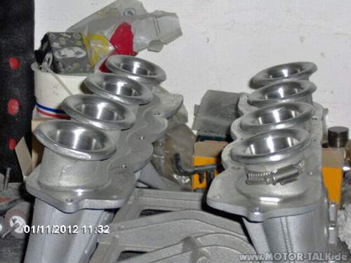

so nun die Bilder und man sieht auch wie viel Zeit ich für sowas benötigt habe.
Bild 2 und 3 ist ohne Saugrohroberteil > Schwingrohre mit Einlauftrichter.

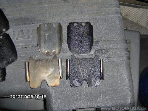

Anbei ein Bild mit den Tumble-Klappen ( oben im Bild ) und den Leitblechen, links gereinigte Teile
R8motor
scheiße, was ein Schmodder auf den Dingern, und so sieht alles vor den Einlassventilen aus?
Ist ja übel.
Und das ist Stand der Technik bei Audi?
Wie erreichen so manche 150.000 km bei den Motoren?
Oder ist das auch ohne Reinigung kein Problem in Zukunft und man hat halt nur statt 420 nur noch 350 PS?
auf den Blechen ist der Belag noch dünn ! 😉
wenn du wüsstet wie viel ich aus jedem Kanal rausgekratzt habe 🙄
mit einem Staubsauger habe ich die gelösten Klumpen raus gesaugt
350PS dürften bei 150.000km realistisch sein 😎
Tom

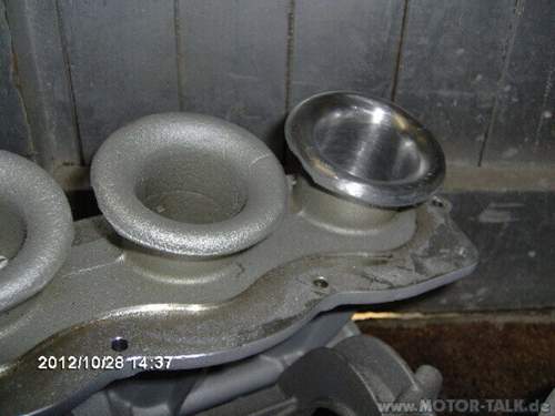

nächster Schritt ist nun, die Schwingrohre erweitern, glätten und polieren.
Anbei ein Bild mit polierter Einlauftuple (rechts im Bild und links unbearbeitet )
Tom
Tom
Welche Aufgabe haben diese Schwingrohre?
Und warum zum Teufel sind die serienmäßig nur roher Aluguss?
Diese rauhe Oberfläche ist für das Strömungsverhalten nicht gerade vorteilhaft.

habe fast fertig ( siehe Bild )
Tom
R8motor-033
Sieht gut aus, Tom.
Womit gehst du über die Oberfläche?
Mit nem Dremel mit Schleifkopf drauf?
Oder Finger-Handarbeit mit Schleifpapier?
Schleifer in verschiedenen Größen und Körnung sowie Fräser.
Je nach Qualität der Schleifer verbraucht man von diesen Dingern 100-150,- Euro
Finish wird mit Scheifpapier per Hand gemacht.
Wer solche Arbeiten noch nie gemacht hat, wird sich wundern wie Aufwändig
und Zeitintensiv sowas ist.
Einfach mal einen Schleifer da rein halten und fertig, ist das nicht 😉
So ein bearbeitetes Saugrohr (V8) kann ich im Tausch anbieten, Rest dann per PN
Tom
