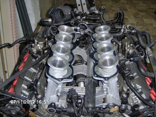

an meinem Zweitmotor > R8 V8 habe ich das Oberteil der Saugbrücke entfernt
um mir eine Übersicht der Technik zu verschaffen.
Leider ist es so, das der R8 V8 auch Ventilverkorkung hat, nennt sich Knollenbildung
vor Ventilteller.
Der Motor hat 29.000km Laufleistung und die "Knollen" sind schon recht groß 😰
Tom

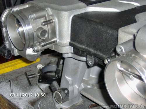

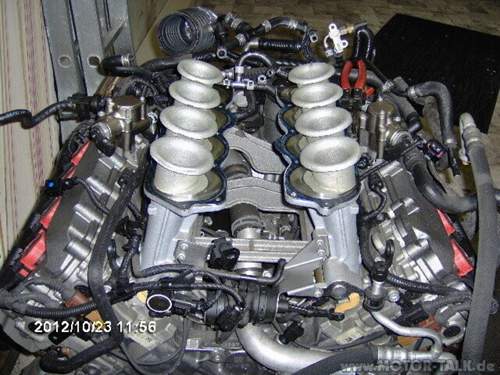

so nun die Bilder und man sieht auch wie viel Zeit ich für sowas benötigt habe.
Bild 2 und 3 ist ohne Saugrohroberteil > Schwingrohre mit Einlauftrichter.
Bild 4 verkorkte Ventile kpl.
Bild 5 ein gereinigter Kanal
Bild 1 komplett gereinigter Kanal ( das geht aber noch besser )
Mit Felgenreiniger und Backofensprey ist die Endreinigung dann perfekt.
Bei einem R8 mit eingebauten Motor muß man sich in den Motorraum legen und
auf Bauch dann tätig werden. 😁
Tom

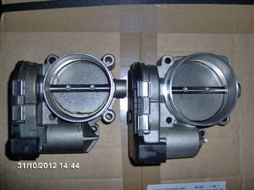

Anbei die etwas größeren Drosselklappen für mehr Luftdurchsatz ( links im Bild R8 V8 Original )
Tom

Das bringt natürlich nur was, wenn die Drosselklappe bisher das Nadelöhr Nr.1 war.
Alle Querschnitte davor und danach düfen dann auch nicht kleiner sein.
Von welcher Maschine nutzt du die Drosselklappe? Vom V10?
Und auch größere LMM usw?
Wenn du mehr Luft zur Verfügung stellst, wer wird deine Software für die richtige Mischung anpassen?
Die größeren Drosselklappen sind nun genau so groß im Durchmesser
wie die Serien LMM innen.
Die höhere Luftmasse durch die Klappen erkennen die Motorsteuergeräte
und gleichen das mit höherer Kraftstoffmenge problemlos aus. ( Lambda-Lernwert )
Hat sich das System eingepegelt, so kann man dann die nötige längere
Einspritzzeit im Datensatz anpassen.
Größere LMM würden eine neue Applikation nach sich ziehen, welches
für diesen Umfang übertrieben wäre.
SW macht dann Labe Fahrzeugtechnik
Tom

Danke für die Angaben. Dann war ja wirklich die DK der Engpass Nr.1
Soll aber sicher nicht heißen, daß jeder der 'nur' mehr Luft zuführt schon ohne Softwareanpassung eine saubere Mehrleistung hat, weil das Steuergerät 'automatisch' mehr Sprit für ein sauberes Gemisch einspritzt.
Das wäre ja zu einfach.
Aber die Summe deiner Unternehmungen wird sicherlich schon ein gutes Plus an Mehrleistung bringen.
Schon ne Ahnung, in welche Region sich dies bewegen soll?
ja, es ist so einfach !
Die Software ist so ausgelegt, das diese in einen recht großen Bereich Anfetten und Abmagern kann.
Das muß so sein, den die LMM haben die Eigenheit zu Altern, welches zu Falschwerten führt.
( in beiden Richtungen )
Mit allen Maßnahmen, also Fächerkrümmer, Abgasanlage, Saugrohr, Frischluftversorgung usw.
wird das in der Gegend von 490PS und vielleicht darüber, sein.
Tom

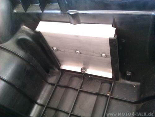

Ich habe bisher nur diese obszöne Zusatzöffnung im Luftfilterkasten verschlossen.
Ich will die heiße Motorluft nicht in dem Kasten haben.
Alublech-2
Die ist bei mir schon lange zu und auch die Wasserablauflöcher im Lufikasten sowie bei den Ansaugrohren hinter den Sideblade auch.
Der Fahrtwind wird ohne Verluste in den Luftfilterkasten gedrückt und
auch ins Saugrohr.
Die speziellen Luftfilter von mir bieten auch wenig Luftwiederstand.
Tom

Große Drosselklappen sind nun auch dran ( Bild im Anhang ) 😁
Tom
