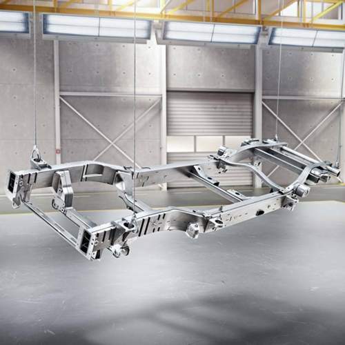

Hier die offizielle MB-Seite zur neuen G-Klasse:
https://www.mercedes-benz.com/.../
U.a. mit Bild des neuen Leiterrahmens.
Gruß Gregor
Leiterrahmen

@Ascona133 Ich sehe gerade, dass mich unklar ausgedrückt habe: Bei unserem G ist eine kleine Kardanwelle zwischen Achs- und Verteilergetriebe. Die gibt es nicht mehr. Es ist es jetzt direkt angeflanscht, so wie Du es sagst.
Ich muss auch noch klarstellen, dass jetzt das Vorderachsgetriebe so hoch gesetzt wurde, dass der G nur auf dem Leiterrahmen aufsetzen kann. So wurde Einzelradaufhängung voll geländefähig gemacht. Eine einfache und gleichzeitig geniale Lösung.
Hi Tom,
Du liegst falsch. Es ist die Welle zwischen Getriebe und VG entfällt. Nicht die zw. Achs- und VG; wie sollte das denn gehen?
Desweiteren ist eine Einzelradaufhängung nie so geländefähig wie eine Starrachse - das hat nichts mit der Höherlegung des Ausgleichsgetriebes zu tun, sondern mit Verschränkung resp. gleichbleibender Bodenfreiheit bei einer Starrachse. Durch den noch steiferen Stabi an der VA wird der Neue noch weniger verschränken. Siehe Bild des getarnten neuen G auf dem Schöckel, wo er von vorne abgelichtet ist. Dort kann man sehen dass das vordere rechte Rad den Boden nicht berührt. Das wäre mit einer Starrachse nicht der Fall und geht bei dem Neuen mit Traktionsverlust einher.

Übergeordnetes Ziel der Entwicklung war es, die neue G-Klasse im Gelände noch leistungsfähiger werden zu lassen. Der G bleibt also ein echter G – unter anderem dank seines serienmäßigen Leiterrahmens, der drei 100-prozentigen Differenzialsperren und der Geländeuntersetzung LOW RANGE. Sein Fahrwerk entstand in Zusammenarbeit zwischen der Mercedes-Benz G GmbH und der Mercedes-AMG GmbH. Das Ergebnis ist eine Einzelradaufhängung mit Doppelquerlenker-Vorderachse in Kombination mit einer starren Hinterachse. Bei der Entwicklung galt es für die Ingenieure, um jeden Millimeter zu kämpfen, denn Geländegängigkeit heißt nicht zuletzt auch maximale Bodenfreiheit. Dazu trägt entscheidend die höhergelegte Achse mit Einzelradaufhängung bei, die über eine Domstrebe zusätzlich die Steifigkeit der Karosserie erhöht.
Die Komponenten der Doppelquerlenker-Vorderachse sind ohne Fahrschemel direkt am Leiterrahmen befestigt. Die Anbindungspunkte am Rahmen des unteren Querlenkers in Z-Richtung sind so weit oben wie möglich oben positioniert. Diese Anordnung garantiert gute Fahrbarkeit jenseits des Asphalts. Speziell für die G-Klasse ist die neue Vorderachskonstruktion so robust ausgelegt, dass die Offroad-Performance und -Fähigkeiten des Vorgängers beibehalten und sogar teilweise übertroffen werden. Die neue starre Hinterachse wird mit vier Längslenkern auf jeder Seite und einem Panhardstab geführt. Der Geländewagen bleibt stabiler in der Spur, abseits befestigter Wege ist er leichtfüßig und unangestrengt unterwegs.
