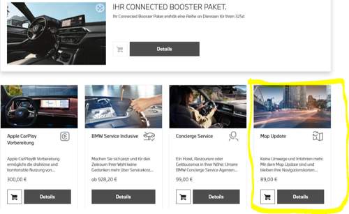

Gibts die Möglichkeit eines Downloads über Einmalzahlung, ohne gleich ein Connected Paket oder Jahres-Map-Paket zu kaufen?
Ja gibt es.
Log dich auf BMW Connected Drive ein und gehe auf "https://www.bmw.de/de/shop/ls/cp/connected-drive".
Hier kannst du dann das Map Update einzeln für 89,00 EUR kaufen.

Connected Drive
IMHO gibt es bei BMW nur die jährlichen Pakete in diversen Kombinationen.
Kurz vor Ende nochmal aktualisieren und es reicht nochmal für 6 … xx Monate je nach Ansprüchen.
Wenn es nicht dringlich ist, auf Aktionsangebote warten, z. B. Black Week etc.

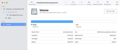

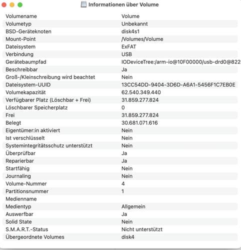

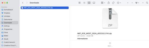

Also, der Modus vom DLM ist tatsächlich etwas anders (zumindest hier auf dem Mac). Die Datei wird nun als ZIP lokal gespeichert (Neuer DLM - Einstellungen - Downloads - Speichort: hier wohl standardmäßig der Downloadordner vom Rechner). Die Dateigröße beträgt hier wohl knapp 24 GB (NEXT West). Beim Entpacken werden wohl die Daten dann direkt auf den USB-Stick gespielt (vorher konnte man ja erst auf die lokale Platte herunterladen und dann erst einen Stick wählen und entpacken). Die Dateigröße beträgt dann hier knapp 31 GB.

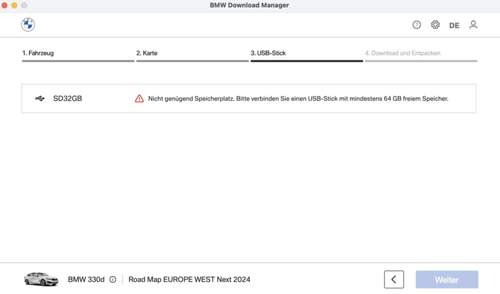

Warum hier ein 64 GB-Stick gefordert wird, kann ich nicht nachvollziehen. Ich habe leider keinen 32 GB-Stick da, sonst hätte ich es gerne mal getestet. Der DLM prüft die Vorgaben aber wohl, so dass es schon beim Einstecken Probleme geben könnte.
Apropos Prüfung: Der DLM prüft auch, ob der Stick auch leer ist. Einfach die Daten löschen und gut ist - man muss nicht formatieren.

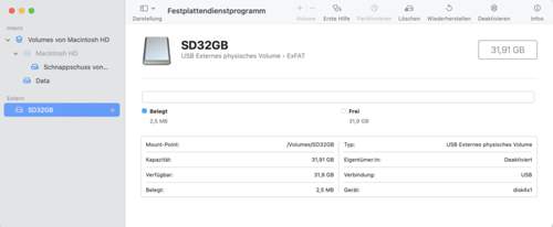

Nein, ein 32 GB-Stick wird nicht akzeptiert, auch wenn der Speicherplatz m.E. reichen sollte.
Ich war jetzt neugierig und habe eine SD-Karte mit 32 GB versuchsweise getestet und der DLM akzeptiert zwar die SD-Karte, lässt einen aber dann nicht über die Speicherplatzprüfung drüber...
Edit: Also an der SD-Karte liegt es erwartungsgemäß nicht - die 64 GB-Karte funktioniert. Die Downloadgeschwindigkeit war übrigens sehr konstant und auch vergleichsweise hoch mit knapp 33 MB/s.
Anscheinend hat man bei BMW die Probleme der Vergangenheit mit dem DLM ernst genommen, die Anweisungen verdeutlicht und insgesamt eine einfachere Handhabung umgesetzt.
