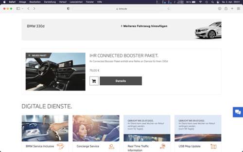

BMW-Baumshop24 ist erst einmal lediglich ein Vertragshändler, der die Updates als separaten Download und/oder als USB-Update verkauft. Das benötigst du nicht - es geht auch etwas günstiger, wenn du für deinen Vater einen Account direkt bei BMW Connected Drive einrichtest und dann das BMW USB Map Update für 49 € kaufst.
Da das Fahrzeug sicherlich noch an den oder einen Vorbesitzer gebunden ist, müsst ihr erst einmal BMW den Nachweis erbringen, dass das Fahrzeug deinem Vater gehört.
Hierzu müsst ihr das beigefügte Legitimationsformular ausfüllen und dann an BMW zurücksenden (per Mail oder Fax).
Danach kannst du das Fahrzeug in den Account deines Vaters einbinden. Damit die App bei euch funktioniert musst du allerdings (vermutlich) aufgrund eures Baujahres auch das Paket "BMW Online / Assist" buchen. Das bringt euch sogar RTTI und die Remote-Funktionen über die App, kostet aber leider 199 €/Jahr bzw. 119 €/Halbjahr.
Wenn euch nur das Map Update reicht, dann wird´s, wie gesagt, mit 49 €/Jahr günstiger.
Allerdings hängen die Pakete etwas mit den Baujahren zusammen, so dass es auch gut sein kann, dass für euch eine etwas andere Auswahl kommt - bei der auch das Map Update inklusive ist. Hier kann es gut sein, dass es dann ein günstigeres Connected Booster Paket ab 79 €/Jahr für die Remote-Funktionen gibt, ihr aber aufpassen müsst, in welchem Paket dann das Map Update enthalten ist oder ob ihr es separat erwerben müsst.
Grundsätzlich bekommt ihr jedoch im Rahmen eines solchen Pakets nicht bloß 1 Update, sondern im Jahr 2 Updates für das Nav Professional SA609 (2013). Aktuell ist übrigens jüngst erst das Kartenupdate 2022-2 herausgekommen.
Sobald ihr das Updatepaket gebucht habt, könnt ihr über den BMW Downloadmanager (DLM) das Kartenmaterial für das Fahrzeug deines Vaters direkt downloaden und auf einen USB-Stick ziehen (idealerweise mit 64 GB, mindestens aber 32 GB) und im Fahrzeug installieren. Ihr bekommt dann per Mail und/oder SMS dann den Freischaltcode (FSC), den ihr über das iDrive im Fahrzeug vorher eingeben müsst.
Der Updatevorgang ist dabei easy - ihr steckt den USB-Stick mit dem Kartenupdate einfach rein, startet das Fahrzeug und das Auto erkennt auch das neue Kartenmaterial. Ist selbsterklärend.

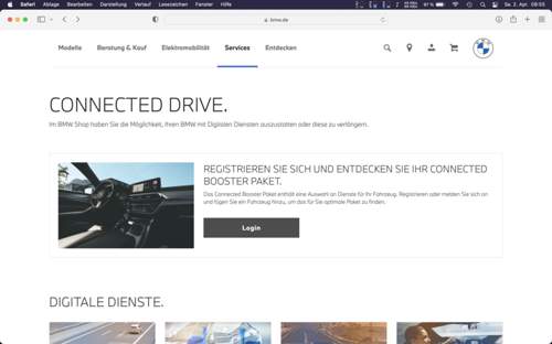

Hier das Anmeldeportal von BMW:
Anmeldeportal ConnectedDrive
VG
Chris
BMW CD Portal
BMW Pakete Nav Pro 2013
BMW Paket Nav Pro 2014

hab den BMW nun per Legitimationsformular auf mich umgeschrieben. Ging innerhalb einer Stunde. Über "Connected Drive" kann ich für 59 Euro direkt über BMW bzw. USB selber updaten.

Das einmalige Map-Update auf die aktuellen Karten kostet einmalig 59 Euro.
