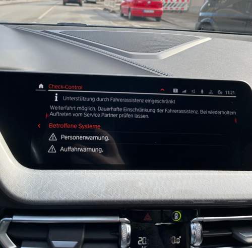

Andere Frage: Habt ihr auch Probleme mit den Assistenzsystemen, wenn der dreieckige/kegelförmige Sensor ganz oben mittig in der Windschutzscheibe auch nur minimal(!) verdreckt oder nass ist? Dann schmeißt die Karre sofort eine Fehlermeldung und das einzige was hilft ist: Motor aus -> putzen -> Motor an.
Passiert einmal die Woche.
Bei laufendem Motor hilft das Putzen nicht. Assistenzsysteme bleiben aus.
Vor allem die Verkehrzeichenerkennung fliegt dann raus. ACC geht weiterhin (ist ja der andere Sensor unten in der Stoßstange). Personenanfahrschutz konnte ich gottseidank nicht testen 😁
Selbst beim Scheibenwachs (Water repellent) kam der Fehler. Seitdem kann ich es nicht mehr in der Nähe von den Sensoren nutzen, wenn ich die Windschutzscheibe beschichte.
Photo beigefügt.
Gibt’s da ein Update für?
Mein schlimmster BMW von allen bisher …. Versaut echt den Fahrspaß.
Fehler bei minimal dreckigem Sensor
In deinem Display steht ua Personenwarnung.
Der Sensor in der Windschutzscheibe wird doch durch die Scheibenwischer gereinigt.
Glaube nicht das die Fehlermeldung durch diesen Sensor entsteht.
Dafür würde eher der Sensor unter der Stoßstange in Frage kommen.
Du kannst diesen Sensor ja mal abkleben, was für eine Fehlermeldung dann kommt.
Hast du im Sensor ein Rechteck?
Nein, es ist nicht der Radar-Sensor in der Stoßstange (Typ 3, gelb). Der ist für ACC und Spurwarnung, was beides bei mir funktioniert.
Radar ist auch nicht anfällig für Wasser:
Zitat zu Radar: “zudem „wirken sich Einflüsse wie Regen oder Nebel kaum aus“, erklärt Modes.”
Es ist die Kamera oben mittig in der Windschutzscheibe, die die Fehler schmeißt (Typ 2, Türkis). Die Kamera macht nämlich die Verkehrsschilderkennung und die Personenwarnung, was bei mir beides deaktiviert wird.
Quelle; https://www.bmw.com/de/innovation/sensoren-im-auto.html
Also, es war etwas Wasser auf der Windschutzscheibe, deshalb kam der Fehler direkt beim Start. Klar funktioniert der Scheibenwischer, aber damit der Assistant wieder startet, muss du Motor aus/anmachen, nachdem(!) die Scheibe sauber ist. Der Assistent kann nicht von alleine während der Fahrt sich neu starten …. Auch trotz sauberer Scheibe.
Wie gesagt, Katastrophe der F40. Ich hatte schon viele BMWs. Zuletzt den F34. Der hatte auch die Kamera und Verkehrschilderkennung. In 5 Jahren nicht eine Fehlermeldung gehabt.
Beim F40 kommt der Fehler bei mir 1x pro Woche.

Nein. Wir haben unseren F40 seit fast 4 Jahren und haben dieses Problem noch nie gehabt. Nicht im Regen, nicht im Schnee und auch sonst nicht. Bei uns laufen die Assistenzsysteme jederzeit ohne Probleme.
Ich kann definitiv die Verkehrszeichenerkennung und andere Assistemtsysteme ein und ausschalten ohne den Motor auszuschalten, sogar während der Fahrt.
Wenn das nicht so wäre, würden sich einige Systeme beim Motorstart wieder einschalten die ich voher deaktiviert habe.
Beispiel. der Lenkeingriff.
Sieht dein Sensor an der Stoßstange so aus wie auf dem Bild?
Der verschmutzt überigens auch sehr schnell.
Da ist auch eine Kamera drin.
Sensor
Mein Sensor vorne in der Stoßstange schaut genauso aus wie auf deinem Bild. Hab den gerade auch pikobello sauber gemacht. Aber wo ist da eine Kamera? Da ist oben rechts in der Ecke ein Loch aber nur für die Verschraubung. Und laut meinem BMW Link oben ist das nur Radar für ACC.
Aber danke für den Tipp mit dem bmw Menü. Sollte der Fehler wieder kommen bei Tropfen auf der Windschutzscheibe werde ich versuchen die Systeme während der Fahrt über das Menü aus und wieder anzuschalten.
