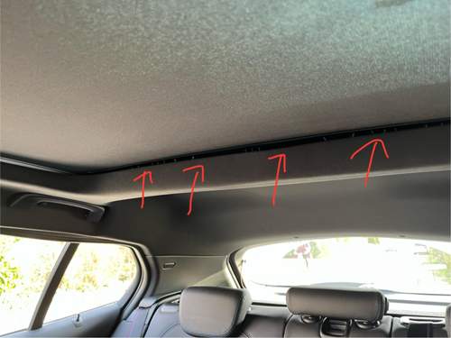

Update Dachhimmel:
Bei der zweiten Reparatur (1 Woche war mein Auto weg!) wurde es ja direkt besser. Kein Knarzen. Beim Abholen sogar 15km mit meinem Verkäufer durch die Stadt gedreht inkl. Pflastersteine. Die hatten damals den Dachhimmel mit einer Filzschicht innen versehen und neue Clips installiert und diese Clips maximal fest ins Metalldach gepresst. Alles war extrem stramm. Nichts machte besonders Geräusche.
Und nun? Das ganze hielt nur 1000km und knapp 4 Wochen.
Auf einer Rückfahrt nachts in München von einem Kongress machte es hinten einmal “Knack” beim überfahren von einer kaputten Straße (im zivilisierten Tempo immer) und das Knarzen fing wieder an.
Am nächsten Tag bestätigte es sich im Licht. Knarzen wieder reproduzierbar per Hand. Hinten auf der Rückbank beim Drücken in den Himmel. Die Scheiß Clips haben sich sicherlich wieder gelöst. Auch wenn es nur vllt 1-2mm waren und der Scheiß Dachhimmel hat wieder minimal Spielraum um zu vibrieren und damit Geräusche zu erzeugen.
Ich habe bei meiner 100sten Begutachtung dann aus Versehen den Dachhimmel hinten am Panoramaglas zu weit nach unten rausgerissen und gesehen: Die Clips waren alle schief und verformt. Die Clips, die Dachhimmel und Metalldach fest zusammen halten sollen, halten eine normale Fahrt mit M Sportfahrwerk nicht aus. Und durch den extrem unflexiblen harten Dachhimmel entstehen sofort Geräusche, da dieser 0 Toleranz für Verformung hat.
Meine Lösung?
Dachhimmel ist nun weiterhin 1cm vom Metalldach hinten am Panoramaglas gelöst. So ist die Spannung raus (wie bei einer Narbe, bin Chirurg). Geräusche waren sofort viel besser. Komischerweise kam es nun aber noch zu einem dumpfen Quietschen/Klappen an beiden hinteren C Säulen, wo der lange Dach-Airbag endet. Dort musste ich Schaumstoff reinquetschen.
Es ist nun wieder funktional “gut”. Kosmetisch aber natürlich eine Katastrophe. Dachhimmel ist aber weiterhin sehr stabil und fällt nicht.
Jeder Tag mit dem F40 M135i seit Kauf war eine psychisch traumatische Erfahrung. Ich werde das Auto 2 Jahre fahren bis Garantie und Service inklusive vorbei ist und dann verkaufen. Nie wieder BMW. Nie wieder Glasdach.
Der Händler des Autos (100km von mir) verweigert eine 3. Reparatur und ein Ersetzen des verhärteten/verformten Dachhimmels. BMW München sagt ein Dachhimmel ist nicht von Premium Selection Garantie abgedeckt. Online kostet ein neuer (nicht verhärteter?) Dachhimmel knapp 680€ brutto. Also knapp 1k inkl. Einbau?
Ich hatte bei beiden Repaturvorgängen bisher Leihautos ohne Panoramadach. Einmal 120d, einmal 330i mit MSport. Beide Autos hatten einen helleren und viel weicheren Dachhimmel, der natürlich null Geräusche machte. Warum BMW bei den M-Topmodellen einen anderen dunklen Dachhimmel aus super-hartem verformungs-resistenten Plastik einbaut, ist mir ein Rätsel. Der Scheiß hat doch null Einfluss auf die Fahrdynamik.
Schönen Tag allen
Dachhimmel 1cm abgesenkt
