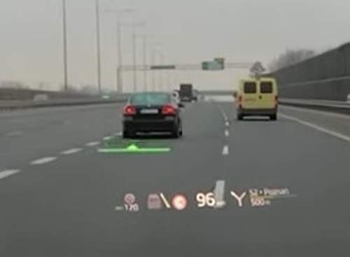

Ich habe eine Frage zur Anzeige des ACC im HUD.
Wenn sich das System ein (neues) Refenrenzfahrzeug gesucht hat, dann wird dies ja durch einen grünen Balken mit einem kleinen Dreieck in der Mitte angezeigt. Der Balken erscheint normalerweise immer unter dem Fahrzeug.
Ich hatte bisher drei- bis viermal das Phänomen, dass der Balken sehr weit oben, gestern dann über dem Fahrzeug angezeigt wurde.
Ist das ein Feature, oder ein Bug?
Danke
(Bild ist aus einem YT Video)
