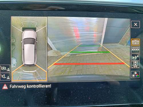

Moin, Enyaq hat vorne und an den Spiegeln Kameras - wie aktiviert man diese im Parkmenü?
Wenn du die Area View Kamera hast, haste 2 Darstellungen, von oben und nach hinten, willst du zur Seite oder nach vorne gucken, entsprechend auf der Draufsicht das entsprechende Feld auswählen, hast du die Draufsicht nicht, hast du auch die Kameras nicht.

Die Kameras sind definitiv verbaut - 1 am Grill direkt unter dem Skoda Logo und je eine unter den Spiegeln.
Wenn ich das Parkmenü öffne habe ich nur die Heckansicht; daneben das Fahrzeug mit Abstandsmesser aber die Flächen sind alle schwarz - kein Bild auswählbar und ich kann nichts umstellen.
Du hast AreaView aber auch mitbestellt oder?

Genau, aber wenn keine seitlichen Kameras und vorne verbaut sind, kann diese Draufsicht nicht erstellt werden. Daher der Hinweis, wenn man diese nicht hat, hat man keine Kameras.

Kameras sind verbaut aber meine Eltern haben das Park Paket nicht drin; daher denke ich keine Anzeige außer der Rückfahrkamera.
Sollte eigentlich nicht der Fall sein, wenn Area View verbaut ist, muss dies auch dargestellt werden, sonst hätte es ja kein Vorteil gegenüber der einfachen RFK. Somit musst du die Darstellung von oben haben und auswählen können, auf welche Kamera du zugreifen möchtest. Beim einlegen von R wird natürlich immer die RFK aktiviert.
Kannst du Fotos hochladen, vom Fahrzeug Bildschirm und den verbauten Kameras?
Reiche ich morgen nach, da bin ich wieder bei meinen Eltern
So sieht es beim Passat aus, Draufsicht mit Oranger Umrandung der aktuell dargestellten Kamera. Genauso kann man vorne auswählen und alternativ quasi Vollbild darstellen lassen.
Nach Fotos die ich im Netz gefunden habe, sollte das beim Enyaq identisch sein.
