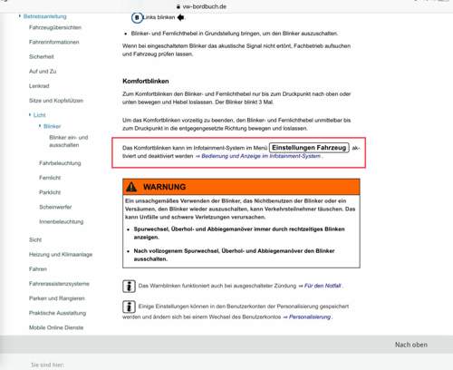

Seit 3 tagen geht mein Komfort Blinken nicht mehr. Der Wagen war auch nicht in einer Werkstatt. Wenn ich den Blinkerhebel zum Spurwechsel einmal betätige blinkt er genau 1 mal. War sonst kein Problem , 3 mal wie es sich gehört.
Im Setup finde ich dazu nichts. Soweit mir bekannt ist das doch hart verdrahtet im Steuergerät.
@axisminden schrieb am 21. August 2019 um 19:32:56 Uhr:
Nein, man kann es auch codieren (wenn man mag)
Aber Komfortblinken braucht man doch nicht codieren. Ist das nicht unter den Komforteinstellungen im Menü?
@Huiwaellerallemol schrieb am 21. August 2019 um 21:49:19 Uhr:
Ja müsste gehen.
Die Anzahl der Blinks kann codiert werden. Aber es kann sein das man es im Setup ausschalten kann (bin mir gerade ich sicher). Das würde er dann wohl nur 1x Blinken.
kann man im Menue einstellen
„Komfortblinken“ an/aus, also ob 1x oder 3x mit Blinkerhebel antippen geblinkt wird, läßt sich im Infotainment Menü einstellen. (Bild Bordbuch)
Komfortblinken
Danke erstmal für eure Antworten. Ich dachte erst das vielleicht eine Schalterstellung/ Bewegung ist die das Aus/Einschaltet. Z.b. 3x den Hebel bewegen oder sowas. Im Setup muss ich dann nochmal suchen, Manchmal sieht man ja den Wald vor lauter Bäumen nicht.
Habe nochmal geschaut, man kann es im Menü nur an-/ausschalten. Die Anzahl muss codiert werden.
Danke nochmal habs gefunden. Im Menü Licht.
