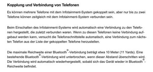

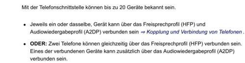

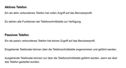

N‘Abend zusammen,
hier die Infos aus der BA (siehe die Bilder).
Koppeln kann man(n) reichlich Telefone, verbunden sind bis zu max. 2 parallel, wobei eines das Aktive und das andere das Passive ist. Über die Steuerung unter Phone kann man jeweils zwischen den beiden verbundenen Griffeln die Priorisierung wechseln.
Eingehende Gespräche werden bei beiden Telefonen über die FSE ausgegeben. Ausgehende auch, beim passiven Griffel muss der Call aber von diesem Gerät aus gestartet werden.
