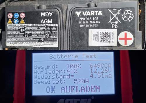

Guten Morgen,
ich hatte am WE den Batterietester Ancel BA101 von meinem Nachbarn. Vor dem Laden mit dem Bosch CI-40 Li das dann mittlerweile auch da ist, sagte das Gerät bei einem Kurztest das die Gesundheit der Batterie bei 100% liegt, was ich nach all den Jahren irgendwie nur schwer glauben kann. Der Ladestand lag bei 41%.
Ich habe den Wagen, bzw. die Batterie dann mehrere Stunden am Bosch angeschlossen bis mir das Gerät auch sagte das die Batterie voll ist. Im Anschluss habe ich den Tester nochmal dran gehalten, leider kein Handy für ein Foto am Mann gehabt. Der Ladestand war dann lt. dem ANCEL nur bei 61%..
Fühlt sich irgendwie nicht richtig an, bzw. hinterlässt das bei mir kein "Ach dann ist ja gut" Gefühl..
Batterietest
Wer viel misst, misst viel Mist...😁😁
Ich denke Du hast den Tester nicht korrekt eingestellt. Die Batterie hat 680A EN. Getestet wurde wenn ich richtig geschaut habe mit 520A
Und 12,2 Volt Ruhespannung ist an der unteren Grenze
Kann mich aber täuschen
Bei dem Schnelltest kann man nichts einstellen. Es gibt aber noch einen weiteren Test wo man div. Zeugs einstellen kann. War mir da aber nicht ganz sicher und hab halt den Schnelltest gemacht. Wenn ich dazu komme versuche ich es heute Abend noch einmal. Dann stand der Wagen über 24H in der Garage.
Und wenn die Batterie noch einwandfrei funktioniert, der Tester aber sagt, dass sie Schrott ist, kaufst du dann eine Neue??
Nein, das wäre ja Unsinn 😁 Ich möchte halt nur wissen wie der Zustand tatsächlich ist. Der Ausfall der Standheizung wegen der Batterie dürfte ja ab jetzt aufgrund der Temperaturen und Garagennutzung keine wirkliche Rolle mehr spielen. Sobald der aber einmal muckt beim anlassen fliegt die raus.
Da bin ich schon zu sehr gezeichnet vom meinem alten Passat und den Batterie-Eskapaden.
@Fakerfeely schrieb am 10. Februar 2025 um 09:30:22 Uhr:
Bei einem vernünftigen Batterietester MUSS man sogar die Kapazität der Batterie vorgeben, dass das Gerätchen richtig rechnen kann...
