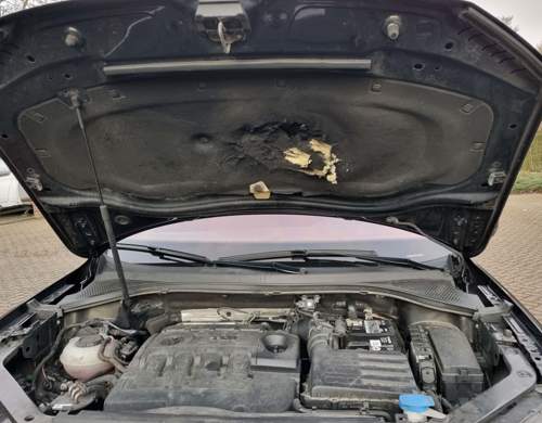

Wie auf dem Foto zu sehen ist die Dämmmatte hinüber. Ob sich da mal ein Tier durchgefressen hat..ich weiß es nicht. im AHW Shop kostet die Matte stolze 124,50 €, beim netten Asiaten .. ich sag mal die Hälfte.
Was halten wir davon? Ramsch oder gleichwertig? Hat jemand bereits Erfahrungen damit?
Dämmmatte
@Fakerfeely schrieb am 5. Februar 2025 um 09:11:04 Uhr:
..Ob sich da mal ein Tier durchgefressen hat..
Ich glaub nicht, dass sich ein Tier bei dem ganzen Schmutz wohlfühlt...😁😁
