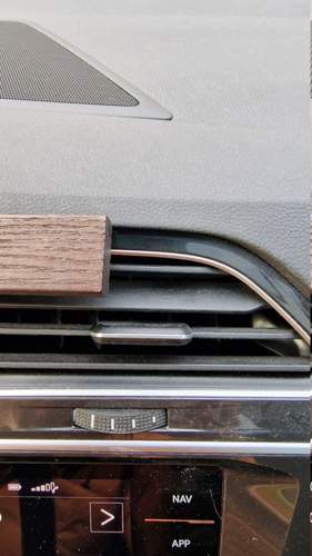

Ich hatte an der einen Lammelle in der vorderen oberen rechten Luftdusche einen Raumduft verbaut. Jetzt sehe ich, dass diese Lamelle verschoben ist. Geht diese Lüftung einfach auszubauen? Die Lamelle ist nicht lose, deshalb hoffe ich mal, das da nichts kaputt ist.
20230205-135417
Kannst Du das Problem mal etwas genauer schildern?
Du hast vor einer Lüftungsdüse etwas "riechendes" montiert.
Wie hast Du das gemacht? Was hat sich da verschoben?
Auf dem Bild sehe ich eine einzelne horizontale Lamelle, die aus der Reihe schert. Das kann z.B. sein, wenn die mechanisch blockiert wird, weil man da was reingesteckt hat. Ich würde das Konstrukt mal entfernen, und dann schauen, ob alles wieder richtig aussieht.
Ist das der Fall, würde ich diesen "Raumduft" dahin zurückschicken, wo Du den her hast...
Die "Lamellen" können per Regler in alle Richtungen manuell verschoben werden. Das ist ja auch der Sinn der Sache, um die Luft dahin zu lenken, wo man sie letztlich haben will. Steckt man da irgendwas rein, blockiert das sicherlich die Mechanik der Lamellen.
Da gab es aber auch schon so unsägliche Handyhalterungen, die man einfach in die Lamellen der Lüftung gesteckt hat. Das ist halt nur Müll!

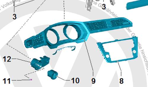

Ok, ich frage anders. Kann der mittlere ,rechte Luftauslass , vorn im Armaturenbrett, ausgebaut werden, ohne das ganze Armaturenbrett zu zerlegen?
Moin,….
Nur der rechten Luftauströmer kann wohl „Solo“ demontiert werden,
der linke und die mittleren scheinen in die Schalttafelblende integriert zu sein.
Zur Demontage der Blende soll unter dem linken Luftauströmer mit Demontagekeil begonnen werden die Clipse (ober und unterhalb der Blende) zu lösen und die Blende dann auf Spannung gehalten werden, um sich zur Mitte hin weiter voran zu arbeiten.
Wenn alles gelöst ist, die Blende nach oben hin „herausschwenken“
In den Luftauströmern nach Clipsen suchen die auch entriegelt werden müssten. Luftklappenregler auf AUF.
Möglicherweise muss auch die obere Lenksäulenverkleidung entfernt werden.
