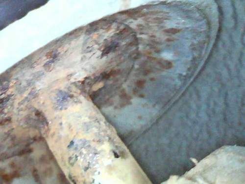

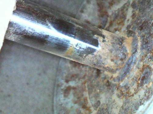

Hi, bitte um Ratschläge... 320i E36 Cabrio BJ. 97...
Bei der Pickerlüberprüfung (glaub bei euch in Deutschland TÜV oder HU?) wurden zwei Dinge bemängelt.
Stoßdämpfer hinten: Diese sollen irgendwo rostig sein und die Gefahr eines Bruchs besteht... Daher muss man diese tauschen... Ich muss nochmal nachfragen aber der Stoßdämpfer direkt schaut mir nicht rostig aus?!
Ich hab ein M-Technik Fahrwerk (Sachs)... Welche Tauschdämpfer soll man verbauen lassen? Das Fahrverhalten des Autos find ich sehr gut, sollte also so bleiben, besser geht natürlich immer 🙂. Der Wagen ist ja durch das Sportfahrwerk etwas tiefer, dies sollte natürlich so bleiben...
Punkt 2: Vordere Traggelenke (typisch E36 oder?)
Welche wären hier zu empfehlen?
Danke!
LG
Stoßdämpfer: Bilstein B6
2.: Ja, typisch. Lemförder.
Hab mal die Teilenummer gegoogelt... Original ist wohl "Sachs Advantage" verbaut.
https://www.ebay.de/.../191013104009
Laut diversen Berichten hier ist das B6 härter als die Sachs-Dämpfer? Ich möchte nicht, dass ich vom Fahren Kreuzweh bekomme und das Auto dann bretthart wird...
Könnt euch denken was mit rostigen Stoßdämpfern gemeint ist? Ich bin ja kein Experte aber mir kommen die nicht rostig vor...
Ich hab in meinem Cabrio mit original M die B6 eingebaut und bin top zufrieden und würde sogar behaupten das diese dem Original sehr nahe kommen.
Straff genug ohne groß Komfort einzubüßen.
Hi, dass heißt das Fahrverhalten wird etwas sportlicher aber der Komfort leidet etwas?
Laut meiner Suche dürfte es die originalen Sachs nicht mehr geben...
Hab ein Foto mit der Endoskop-Cam gemacht... meint ihr das war der schwere Mangel? Rost ja aber es wirkt alles sehr massiv...
