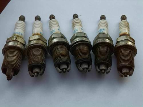

Hier sind die gestern unter einigem Aufwand (Öl in den Schächten, saßen fest) gewechselten Kerzen. Laufleistung irgendwas um 40.000km/vier Jahre. Vielleicht sollte ich mal besseres Benzin tanken 😁
Fast hätte ich die nötige Frage vergessen: Wie findet Ihr das Zündkerzenbild?
Und ein Tipp: Vor dem ersten Start prüfen, ob alle und nicht nur fünf Zündspulenstecker angeschlossen sind..

Ohaaaaa..... 😰 😰
So sahen meine Kerzen nedmal nach 90tkm aus....der Elektrodenabstand schreit eher nach deutlich über 100tkm....
Ach und zum Thema Kerzengesicht:
Klick
Deine Kerzen haben folgendes Erscheinungsbild:
"Aschebildung
Starker Aschebelag aus Öl- und Kraftstoffzusätzen auf dem Isolatorfuß, im Atmungsraum (Ringspalt) und auf der Masseelektrode. Lockerer bis schlackenähnlicher Aufbau."
Motor instand setzen bzw. Ölverwendung checken.

Der Motor hat einen ordentlichen Öldurst und die Leistung scheint auch nicht mehr ganz da zu sein. Weil die Karosserie marode ist, wird am Motor nichts mehr gemacht. Irgendwann ist eben Schluß - hat ja (mich) lange genug (aus)gehalten 😉
