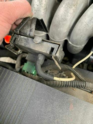

Mal ne blöde Frage... eventuell Sitz ich gerade auch nur auf dem Schlauch. Für was ist dieses Kästchen? Da geht ein Unterdruckschlauch drauf und ein Stecker. Das Kästchen sitzt vorne beim Kühler
Saugrohrdrucksensor.
Auch MAP-Sensor genannt (mass air pressure). Und ja, der ist wichtig.
"Manifold Absolute Pressure" 😛
Du hast recht: https://de.wikipedia.org/wiki/MAP-Sensor
Wieder was gelernt.
Was man sich nicht alles falsch merkt ...
Danke euch :-) ging mir nur um die Suche des Winkelstücks für den Unterdruckschlauch. Der ist nicht mehr der beste und habe heute alle Unterdruckschläuche sonst ersetzt

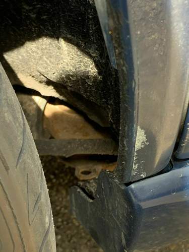

Hat jemand schon mal diese Lager der Hinterachse tauschen lassen wie auf dem Bild zu sehen?
Was hat die Werkstatt euch dafür in Rechnung gestellt?
