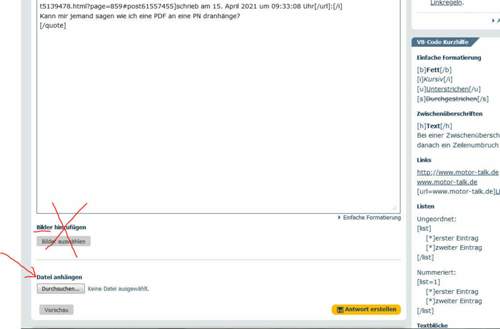

Kann mir jemand sagen wie ich eine PDF an eine PN dranhänge?
.... in der App gehts wohl gar nicht und in der Web Version darf man nicht das Kästchen für die schnelle Antwort nehmen, sondern unten rechts auf Antwort gehen. Da kommt der große Editor.....
Gruß der sachsenelch
Kommando zurück, PN.....

@edu850 Lad' die PDFs einfach hier als Attachment hoch (1 pro Posting geht), dann haben alle die's benötigen was davon! 🙂
In den Privatnachrichten geht das tatsächlich nicht, leider
@tdi14 schrieb am 15. April 2021 um 12:52:26 Uhr:
Genau 😉
