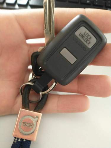

Gehört die Fernbedienung auf dem Bild nicht zu dem Schwarzen Kastl hinter dem Handschuhfach?
Für Relais 210 211 gehen doch nur die Guard II FBs oder?
Wenn du nur Relais 210 hast, hast du entweder keinen Empfänger oder eben den schwarzen auf der Beifahrerseite.

Die Fernbedienung ist nur für das Guard II system oder das "baugleiche" orangene.
Das hinter Handschuhfach ist die Version mit 2 LOCK und UNLOCK Knöpfen.
210 211 gehen 4 Relais rein:
- Standard Alarmanlage die nur per Schlüssel oder einfachen Handsender sich aktiviert
- Guard I Alarmanlage
- Guard II Alarmaanlage
- non Guard II von 97 (orange).

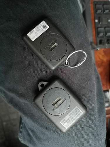

Ok nochmal:
Ich habe dne schwarzen Kasten hinterm Handschuhfach, sogar 2 mal.
Ich habe 2 FBs für den schwarzen Kasten, das Anlernen mit Scutys Anleitung funktioniert nicht.
Ich hatte sogar ne dritte FB versucht.
Ich habe keine Guard FB, hier nochmal die Bilder.

Oh ja, habe mich etwas missverständlich ausgedrückt. Ich meinte die auf dem Bild vom Volvojünger 😁
Eigentlich wollte ich sagen am 210er sollte es nicht liegen, sondern wenn dann am "schwarzen Kastl".
Die FBs bei der Guard II haben je nach Markt verschiedene Frequenzen, ist das bei den anderen auch so? Evtl. ist z.B. das Kastl aus Deutschland und die FBs aus den USA, dann gehts vielleicht auch nicht.
Edit: sehe gerade, dass nur eine der Fernbedienungen den Aufkleber vom BZT hat, liegt vielleicht da der Hund in der Petersilie?
Welches MJ ist denn dein Wagen? Bis MJ95 waren die Taster rechteckig und ab MJ96 oval. Die sind meines Wissens untereinander nicht kompatibel. Die Frage ist also, welcher Empfänger bei dir verbaut ist.
Alle Türen und Klappen waren beim Anlernen zu? Hat die LED aufm A-Brett durch blinken das Feedback zum Anlernen gegeben?
@Volvojuenger schrieb am 24. Januar 2021 um 13:29:38 Uhr:
@Zug_Spitzer könnte es tatsächlich wieder soweit sein?
"Why not ..." ;-) ... da das untere Abgebildete eine FCC (US) Zulassung zeigt und die onere FB einen typischen Deutschen Adler (entspr. wohl frühere FTZ später dann ZZF 'Genehmigung' ) ;-)

Ne Türen waren nicht alle zu, es ist ein BJ95 und die FBs haben ovale Knöpfe
@Zug_Spitzer na gut, dann versuche ich nur die mit dem Bundesadler
.... vorausgesetzt, der Empfänger und die vorher schon funktionierende FB sind auch für 'unseren Markt' vorgesehen gewesen ... ;-)
Zudem ist auch dieser oft zitierte FB-Sender nahe TV-Antenneneingang Test angeraten, ob die FB(s) überhaupt 1.) senden 2.) Batterie rein und Tast drücken sagt ja noch niggesse ;-) .
Steht nicht geschrieben : "... messen heisst wissen ... " ? 😎
Vogel d'rauf ? Jo, klingt gut ;-)
Zumindest ist auf beiden Empfängern der Bundesvogel drauf
Hast Du die Zündung beim fünften Drehen auf 2 gelassen und die FB in den ersten 15 Sek. gedrückt?
FB
Ja ich befolge diese Anleitung
https://www.motor-talk.de/.../...ngen-anlernen-volvo-850-t4082929.html
