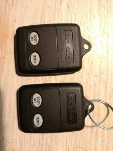

Moin, ich kämpfe schon länger mit dem Anlernen der ZV FBs an meinen 8er.
Weil das nicht klappte habe ich den Empfänger unterm Handschuhfach getauscht und natürlich auch die Batterien der FBs.
5mal Stufe 2 innerhalb 10 Sekunden und pro FB einen Knopf drücken klappt leider nicht.

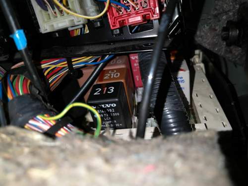

Jetzt meine Frage: Welches Relais haben die normalen ZV FBs ohne Guard?
Ich habe eine Wfs Immobilizer verbaut, der wurde vorm Vorgänger irgendwie deaktiviert, bzw. blinken tut der trotzdem.
Ich habe bereits 3 FBs ausprobiert, daran sollte es also nicht liegen.
Hier meine Relais in der Galerie 🙂

Hattest Du denn überhaupt schon vorher eine Funkfernbedg./Empfänger vorhanden und wolltest nun nur "irgendeine weitere" FB anlernen ? Oder bist dabei komplett neu/nachzurüsten ?
Ja da war das Ding schon drin
Weiß da keiner eine Lösung? Brauche ich ein anders Relais als das 210er was drin ist?
Das ist nicht der erste 8er den ich ne FB gönne, aber der bereitet mir echt Probleme

Also hatte schonmal 1 FB funktioniert, mit dem vorhandenem Empfänger.
Was soll da ein anderes Relais bewirken ? Evtl. ist die 2. FB von irgendwo her und (mal wieder ;-) ) nicht auf der richtigen Frequenz zum Empfänger ?
