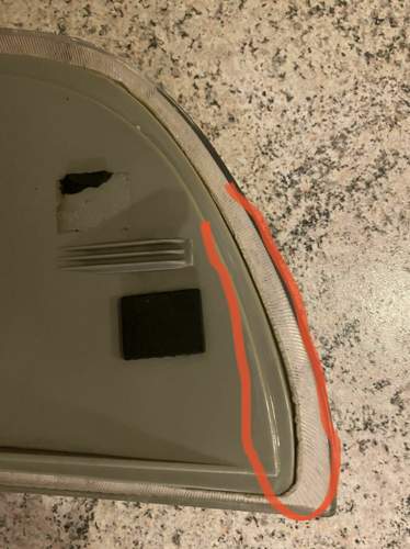

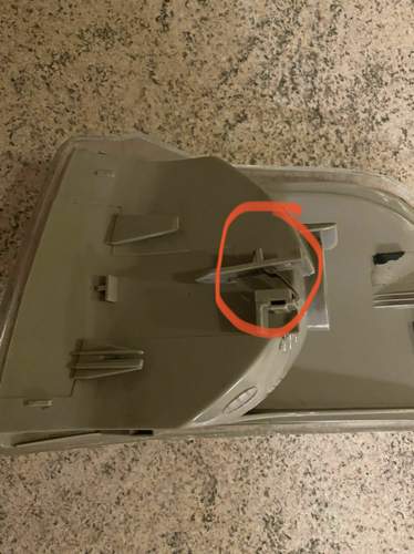

Meistens bricht die obere Rastnase beim drücken wenn zu stark gedrückt wird. Ich habe den ersten damals in der Waschanlage verloren.
Nur sind die Dinger original nicht zerlegbar, die werden wohl heiß zusammengepresst.
004aae95-0a22-467f-965f-071b7cd7cfd0
C7f09fbb-654e-41fb-aff8-e11471d5eef3
Mir sind auch die Haltenasen vorne zum hin Scheinwerfer hin weggebrochen. Der Blinker ist rausgeflogen und das Glas ist als Ganzes abgefallen durch das Gebaumel am Kabel im Fahrtwind. Keine Ahnung wie das geht. Ich würde es jedenfalls nicht probieren wollen, das Glas abzunehmen.
Nimm lieber einen neuen Blinker, bevor dir Dasselbe passiert. Da ist der Kunststoff neu und nicht so alt und brüchig.
Die Kratzer im Lack sind nicht sehr schlimm, aber trotzdem finde ichs schade, es zu riskieren wegen 14 Eur
