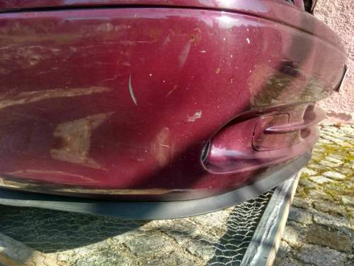

Ich gehe davon aus, dass mein C70 schon einmal grossflächig nachlackiert wurde, aber grundsätzlich: Habt ihr eigentlich auch Probleme mit abplatzendem Klarlack, gerade an den Plastikschürzen? Vorne im Steinschlagbereich stört mich das doch einigermassen...
Anbei ein älteres Foto, wo man das Elend ganz gut sieht. Man sieht auch, dass da schon einmal jemand nachgetupft hat (natürlich mit der falschen Farbe). Normalerweise ist mein Auto so ungewaschen, dass die kleinen Stellen kaum auffallen, aber links vom Kennzeichen ist mittlerweile doch ein grösserer matter Fleck. Unschön, aber zumindest solange ich noch Strassenrandparker bin, ist eine professionelle Neulackierung kein Thema. Wäre nass-anschleifen und neu klarlacken (DIY) eine Option? Ich bin geneigt, es auszuprobieren, da es eigentlich nicht viel schlimmer werden kann... 😁
