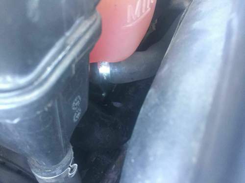

Wie bekomme ich den Servobehälter von Kühlwasserausgleichsbehälter abgeklippst?
Gerade mal kurz auf die schnelle probiert, sitzt fest. Gibt's da n Trick?
Die Frage kommt, weil die Schlauchschelle unter dem ausgleichsbehälter nicht dicht hält, deshalb Servobehälter raus um besser arbeiten zu können.
Modelljahr 2000!
Geht, geht aber Teilweise bescheiden, wenn einer von den Behältern aufgedunsen ist!
Beim Wasserbehälter nur Vorsicht mit der Sonde, einmal dran gezupft kannst sie meistens entsorgen
