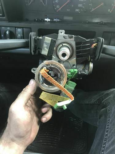

Worin unterscheiden sich eigentlich die Airbag-wickelfedern S/V70 VOR dem Mj. 1998 (grün) von jenen AB dem MJ 98 (orange)?
Sehen völlig ident aus, haben aber verschiedene Nummern.
Was, wenn ich die Neuere statt der Älteren Variante einbaue? (oder umgekehrt)
Also ich kenne 2 V70 99 und 2000er die mit Holzlenkrad aus 850 mit dem 850 Airbag unterwegs sind seit Jahren ohne Probleme also müsste alles passen.
Könnte mir vorstellen das mit der Umstellung des Airbagssystems 99 sie die Stecker auch farblich geändert haben.
Andersrsum passt es auch, gibt auch V70 98er die mit Lenkrad aus P26 herumfahren. Dann wird angeschlossen das Airbag an die 2. Stufe (vollauslösung). Ist natürlich versicherungstechnisch verboten. Vermutlich sogar die ABE erloscht bei sowas
Die Verschraubung der Spirale mit dem Zündschlossträger, ist diese eigentlich geometrisch gleich, vor und ab 98?
Ich kenns vom Mj. 97 so: mit 2 Schrauben li. und re. unterhalb der Lenksäule von vorn und einer dritten Schraube oberhalb der Lenksäule von oben, also quasi senkrecht. K.A. obs da eine Änderung ab mj. 98 gab. Aber wenn, dann müsste diese ja auch das Zündschloss betreffen....?
Kenne es nur vom 8er wo ich paar mal das ausgebaut habe und da sind es 3 Schrauben 2 unten eine oben.
Aber ich denke eine Suche bei eBay sollte Klarheit bringen wenn man so ein Schleifring findet.
2019-09-22-13-20
Also die 850er Wickelfeder ist schonmal anders. Das obere Plastikauge für die Schraube (über dem Daumen zu sehen) geht beim S/V70 waagerecht nach hinten und wird von oben verschraubt. Die Stecker und der Rest sehen aber gleich aus
