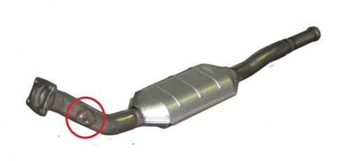

Wo finde ich beim 850 2.5 10v die Lamdasonde?
Kurz vorm Kat. Die ist in das Rohr vom Krümmer/ Flexstück zum Kat links eingeschraubt. Kurz hinter dem Flansch.
7453-97-0105
Kurz hinter dem Flexrohr vor dem Katalysator, ist fahrerseitig seitlich in das Auspuffrohr geschraubt, Anschluss muss man motorraumseitig lösen, indem man am Stecker mit einem Schraubendreher eine Art Riegel wegschiebt.
Super, vielen Dank euch :-)
