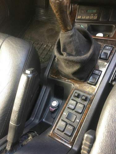

Normal ist, das du am Zigarettenanzünder nur bei Z1 Saft hast.
Hatte mich auch schon immer "etwas gefuchst", dass es nicht Dauerplus ist .... beim 850er.
Schlecht, wenn man Etwas länger aufladen will (z.B. Laptop ;-) ), aber dann gut für schwache Batterien 😉

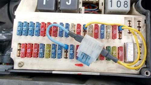

Dauerplus ist schnell erledigt, es braucht nur eine fliegende Sicherung mit angecrimpten 6,3mm-Steckzungen und einen ungenutzen Sicherungs-Steckplatz mit Dauerplus, der für mind. 15A ausgelegt ist (..in diesem Fall hintere Sitzheizung V70)

Ich habe das realisiert, als ich meine 12V Steckdose im Kofferraum eingebaut habe. Ich habe die 12V Dose schaltbar gemacht. Wenn ich Dauerplus auf die 12V Dose schalte, bekommt bei mir auch das Radio, der Zigarettenanzünder und das Netzteil zum Handy laden 12V. So kann ich es bei Bedarf zuschalten und hab sonst den originalen Zustand, dass das Radio und auch die Steckdose aus ist, wenn die Zündung aus ist.
Wird allerdings schwieriger, wenn man eine hintere Sitzheizung verbaut hat, wie in meinem Fall (Belastungstechnisch).
Oder meinst du damit, dass die hintere Steckdose so oder so auf der Sitzheizung hi läuft? Oder sind die Steckdosen vorne und hinten parallel? Am besten wäre es nach meiner Ansicht, eine Sicherung speziell für die Steckdosen zu realisieren, welche auf Dauerplus läuft und mit separater Leitung zu den Steckdosen zu fahren.
Ja das stimmt natürlich, auf diese einfache und "billige" Art des Sicherung-Umsteckens geht's nur, wenn man WEDER hintere Sitzheizung NOCH ein RTI NOCH el. Sitzverstellung hat.
Sonst liegt das Dauerplus nämlich nicht nur an den Dosen sondern auch am RTI und der Sitzverstellung an (ich glaube CD-Player und Verstärker hängen auch auch an einer der beiden Steckdosen-Sicherungen), und außerdem geht dann die hintere Sitzheizung nicht mehr (gilt für den V70). In diesem Fall müsste man sich die Arbeit antun und ein neues Kabel zur Steckdose legen.
