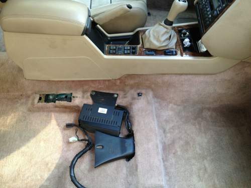

V70, Bj98, 144PS, Automatik....mit SC901
Ja dann hat sie den Verstärker unter dem Beifahrersitz. Sollte in etwa so aussehen
2013-06-009
Ja, das kann gut sein, kann ich im Moment aber nicht überprüfen, Auto ist nicht da.
Das heißt also, dass SC900 / SC901 unabhängig vom Centerlautsprecher sind. Aber wenn der Centerlautsprecher verbaut wurde, funktioniert er nur mit einem SC 901 / SC900. Liege ich da richtig?
Also die SC 90x sind die einzigen die mit dem Center LS was anfangen können. Das aber auch nur wenn noch zusätzlich der Dolby Prozessor verbaut ist.
Die können genau so gut auch ohne Center LS laufen, dann ist halt der 3CH und Dolby Modus nicht aktivierbar.
Was die auf jedem Fall brauchen ist ein externer Verstärker da sie selber keinen besitzen (kein Platz mehr im Gehäuse, neben Tuner, Kasette, 3 Fach CD Wechsler).
Im S/V70 war es der 4x50W Verstärker, im C70 4x100Watt wenn der mit SC 90x vom Band rollte ansonsten der 4x60 Watt wenn ein SC 805 verbaut war.
