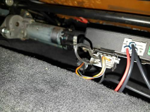

Ist diese Schleife normal, (schwarzes Kabel) und wofür ist das gut ?
