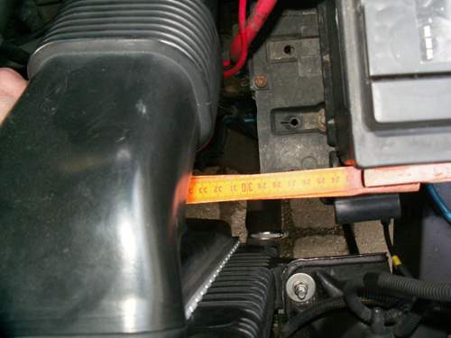

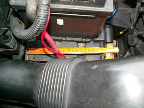

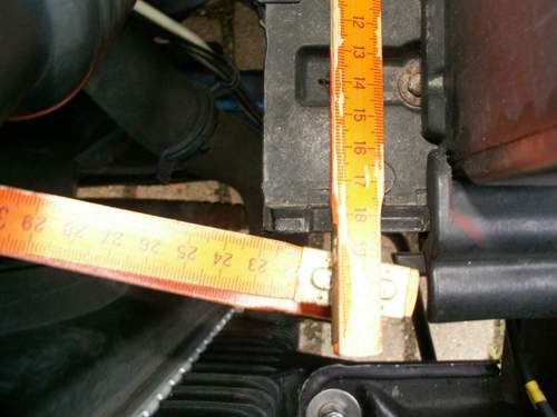

Hallo Volvojungs,
bei mir hat heute die Batterie schlapp gemacht.
Ich möchte mir eine Batterie mit dem Längenmaß von 31.5 cm anschaffen.
Wenn ich bei mir messe komme ich gerade so hin, der Schlauch zum Luftfilterkasten ist im Weg.
Bin mir aber unsicher, ob es passt.
Die Länge, weil die Batterie hat die Werte von 80 Ah und einen Kälteprüfstrom von ca. 700.
Wer weiß bescheid? Passt die Länge.

Moin, ich nehme immer (850er) die 77Ah/780A von Varta; da muss man die Anschlusskabel "etwas hoch ziehen", da die Bat. leicht höher ist. Muss mal nach den Abmessungen schauen.......27,8cm L / 17,5cm B / 19cm H
(irgendwas ist mit der "Durchsuchen"-Funktion derzeit im Argen .. komisch)
Bei 29cm hört die 'Landeplatte' für die Bat. auf und bei 31,5cm stösst man an die Riffelung des Ansaugrohrs z. LuFi; desweiteren wird es Probleme geben mit der Plus-Klemme/-Leitungsbündel, die dann zw. dem 'Rohr' und der Bat. auch noch irgendwie dort dazwischen hochgezerrt werden müsste - soweit ich das momentan interpretiere (p.s.: Foto zeigt Feld/Wald/Wiesenbat.)
Empfehlung -> vergiss die 3Ah höhere Kapazität (= 3,9%) - folge meinem Beispiel 😉😛

Hätte hierzu noch nen anderen Vorschlag, falls du der Varta Qualität auch nicht mehr traust.
Diese sollte problemlos reinpassen und hat ungefähr das von dir gesuchte Leistungsvermögen:
Intact PP78MF Premium Power
27,8 x 15,5 x 19 (LxBxH), 78Ah, 760A
Das reicht locker, sogar beim 2.5L Diesel.
Die nächst größere/längere Batterie lässt sich nicht mehr mit der Klammer befestigen. Die äußerste Kerbe für die Klammer in der Trägerplatte ist schon jene für die 278mm Batterie. Hab es kürzlich mit einer 315er getestet, aber 278 ist das Maximum.
