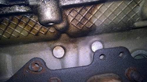

Nabend,
habe heute mal das Hitzeschutzblech demontiert um mir den Krümmer anzuschauen - dabei habe ich entdeckt, dass er sachte hinten an der Fahrerseite etwas Öl am Ventildeckel rausdrückt...was den von mir wahrgenommenen Ölgeruch erklären würde, denn der Geruch deckt sich nicht mit dem, was hinten am Rohr raus kommt (was es ja mE nach müsste, wenn Krümmer oder Flexrohr undicht währen)
Kann man damit erstmal weiter fahren?

Absolut unbedenklich und wird nix mit deinem Problem zu tun haben, da schwitzt er nur etwas.
Das ist altes kram. Sieht man an der Konsistenz.
Bin mal eine Zeit lang mit 5W40 gefahren, in der Zeit trat das auf, aktuell fahre ich imt 10W40...
