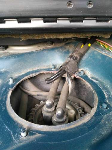

Ich bin grade auf der Suche nach dem vielbesprochenen ABS-Sensor-Stecker im Kofferraum. Hab jetzt nach langem Suchen (und passenden Fotos 😉 ) die richtige Richtung und zumindest mal die passenden Kabel entdeckt. Der Stecker ist aber noch nicht zu sehen. Siehe Foto. Wie bekomme ich denn die Kabel so weit da rausgezogen, damit der Stecker zugänglich wird?
Liebe Grüße und vielen Dank schonmal
Du musst den vorderen Kofferraumboden raus Schrauben. Da drunter sind die Stecker. Sind pro Seite 2 Schrauben und dauert insgesamt wohl 1 Minute.
@brummbrumm27
https://www.motor-talk.de/.../abs-radsensoren-hinten-1-i208831101.html
Da siehst du den Y Stecker
1A, vielen Dank für die fixe Hilfe! Sensor hinten links gibt keine Antwort. Heißt Steuergerät löten fällt aus?
Der Sensor ist tatsächlich hin?
Ich würde als erstes das Steuergerät löten.
Alternativ kannst du, wenn du Auslesemöglichkeit hast, die Stecker hinten tauschen und schauen ob der Fehler mit wandert. Dann ist es der Sensor.
Tippe aber zu 99,9 % aufs Steuergerät
Da kann ich mich nur anschließen. Stecker tauschen geht recht schnell. Sollte der Fehler nicht wandern, tippe ich auch auf das Steuergerät.

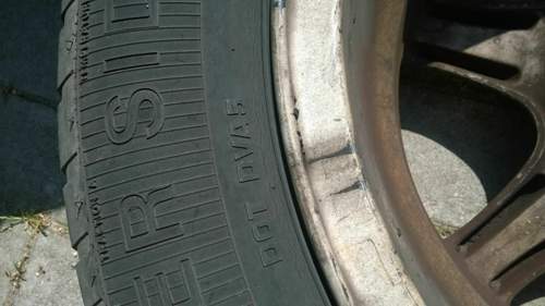

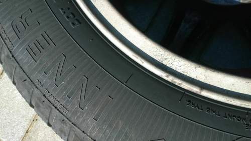

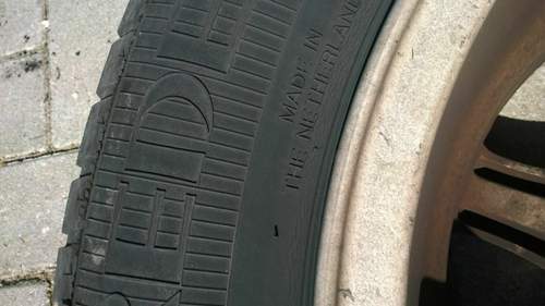

Moin, bin gerade dabei, von verstärkten auf weichere Federn zu wechseln....dafür musste ich ja die Räder abnehmen und stellte dabei fest, dass sie an den Innenseiten Prösitäten aufweisen - und das nach knapp 2 Jahren/35"km
Ist das im Rahmen oder sollte ich mir Sorgen machen?
