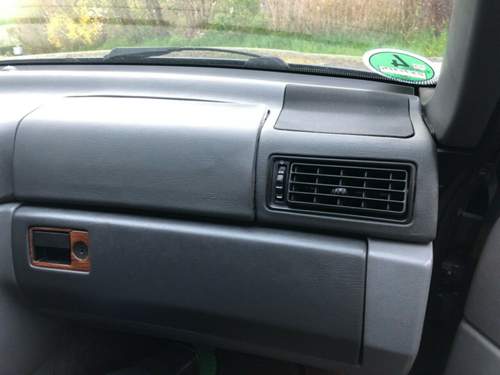

Die Klebeerfahrung ist bei mir auch negativ ausgefallen bis jetzt und Ausbau Airbag kommt nicht in Frage.
Ich hab es an den losen Stellen vorsichtig abgelöst und SikaFlex mit nem Pinsel aufgetragen. Dann ne Weile andrücken/ belasten. Hält seit 3 Jahren wunderbar.
Das klingt schon mal gut
.jpg
Das sieht tatsächlich böse aus. Die farblich nicht passende Handschuhfachklappe würde mich aber ehrlich gesagt auch stören 😁.
Stört mich auch ...

@Vritten schrieb am 11. April 2019 um 19:54:31 Uhr:
😕 .. was soll
unsereiner
dazu dann noch sagen :-/ .. mittlerweile wölbt sich zusätzlich noch die rechte Ecke hinten 😠
Scheint flächendeckend beim 8er zu sein. Ich werd das Zeugs von in5minuten mal probieren...schaden kanns ja nicht.
@in5minuten schrieb am 11. April 2019 um 19:39:38 Uhr:
Welchen Kleber hast du genommen??? Die haben so einiges im angebot.
Wird ein einkomponentiger Polymerkleber gewesen sein(2. Komponente ist Feuchtigkeit) kannst da auch jeden anderen nehmen. Ich schwöre auf OTTO Coll M500. Ist günstiger und etwas "flüssiger" von der Konsistenz. Untergrund leicht anfeuchten beschleunigt die Aushärtung ungemein!
