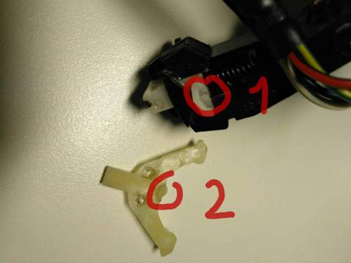

Hi, ich hab zwei dieser V70-Blinkerhebel (beide ident und original):
http://www.skandix.de/.../
Bei einem der zwei will die Blinkerabschaltung rechts nicht, beim anderen schon.
Habe alles zerlegt, die Plastikteile auf Brüche geprüft und gefettet, trotzdem macht es zwar Klack, aber der Hebel springt von Rechtsblinken nicht auf Mitte zurück.
Ich hatte beide Schalter offen nebeneinander liegen (schmuzige Kontakte gereinigt) und habe alles verglichen aber keinen Unterschied bemerkt.
Wenn man den "Auslöser" mit dem Finger runterdrückt, gehts. Aber eingebaut per Lenkraddrehung nicht. Der andere (idente!) Schalter funktioniert aber einwandfrei!
Gibts dazu Erfahrungen - hab ich etwas übersehen?
Auslöser oder Nase am Lenkrad abgenutzt... nach meinen Erkenntnissen manchmal nur minimal und kaum sichtbar... reicht aber zur Fehlfunktion!
Der kleine weiße Kunststoffnippel (der Auslöser) nutzt sich mit der Zeit ab und wird flacher. Irgendwann springt dann der Blinkerhebel nicht mehr zurück
Danke - Das hab ich befürchtet. Bescheidene Konstruktion
Na ja... bei meinem funktioniert das schon 333 000 KM ... an sich gehört das Auto konstruktionsbedingt schon lange auf den Schrott.... 😉
Ich habe mit Sekundenkleber etwas ,,Material“ aufgebracht, das funktioniert.
@chrissA4 schrieb am 12. April 2019 um 22:50:45 Uhr:
Da (1) oder da (2)? 🙂
Oder einfach am weißen Plastikstummel, der aus dem Schalter herausragt?
Nr2. Ganz leicht nur, das hat gereicht.
Wie sind die Federn?
Die sehen gut aus. Danke für den Tip!
