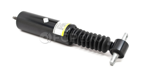

Bei Fahrzeugen, die von Nivomaten auf Standard-Stoßdämpfer umgerüstet wurden, muss ein Distanzring (Skandix 1028876) montiert werden. Ohne den Distanzring steht das Fahrzeug hinten zu tief.
Räusper.. Hmm... Woran erkenne ich, ob mein Elch Nivomaten oder normale Stoßdämpfer hat?
Druntergucken. Nivomaten sehen anders aus als normale Stoßdämpfer. Sie haben unten zum Beispiel eine Gummimanschette: https://dyw03owr7vs3n.cloudfront.net/.../8626026.jpg?1496388203
Die Nivos sind auch vom Durchmesser her, größer als normale Dämpfer..
