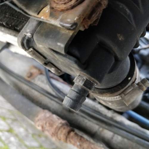

bei mir ist es eine Flügelschraube.
Das ist mir zu heikel, 12 passt nicht, 13 greift nicht richtig...
Aber ich hatte über die Schraube schon Mal Kühlmittel abgelassen, weis nur nicht mehr wie...
Dann ist es vielleicht ein zölliges maß???
Aber das ist ohnehin nur Kunststoff, also etwas Piano.....
Gruß der sachsenelch
@Sachsenelch schrieb am 12. Februar 2019 um 15:46:07 Uhr:
Ich hab den aufjedenfall vor zwei Jahren ca. schon Mal aufgehabt den Hahn, ich weis ehrlich nur nicht mehr wie. Werkzeug hat sich nicht geändert 🙂
Wie meinst du das mit Piano?
Erstmal Ruhe und ruhig, da es schnell abbricht? 🙂
Hätte es natürlich auch mit ner Rohrzange versuchen können

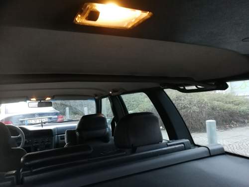

@aedificans schrieb am 12. Februar 2019 um 14:13:31 Uhr:
V70I: Im Bereich des Kofferraums gibt es über den Fenster, auf ungefähr halber Länge, eine Art Haken links und rechts... Sind das schlichtweg Haken für z.B. Kleidung oder andere Gepäckgut? Ein Kollege hat statt Haken eine Art Befestigung, ähnlich der für das Gepäcknetz über der hinteren Rückenlehne... Gibt es verschiedene Verwendungszwecke / Einsätze für diese Befestigungspunkte?
Da kann entweder das Gepäcknetz eingebaut werden oder ansonsten auch das originale Hundegitter. Dann sind die Aufnahmen leicht anders.

@lukasquindt schrieb am 12. Februar 2019 um 15:04:03 Uhr:
Beim Kühler, war das zum ablassen an der Ablassschraube ein Inbus?
Ja. Innen.
Ansonsten lohnt sich für sowas die Anschaffung eines Knipex Zangenschlüssels.
Hab schon, danke 🙂
Kann ich nur bestätigen, die Anschaffung lohnt sich!
https://www.tooler.de/.../knipex-zangenschluessel-7156.html?...
..... ja, mit Piano meine ich vorsichtig!!!
Ah, ok, Danke. Also quasi eine alternative Position fürs Gepäcknetz (dann schräg verlaufend von der Rückenlehne aus?) oder Hundegitter (dann quasi nur ein Teil des Gepäckraums).

@Vritten schrieb am 12. Februar 2019 um 17:32:28 Uhr:
Ja. Innen.
13er Maul/Ringschlüssel geht auch Wunderprächtig
Ja einen Maulschlüssel hatte ich, wollte er nicht
