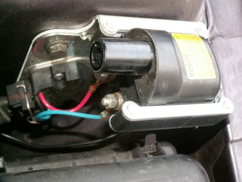

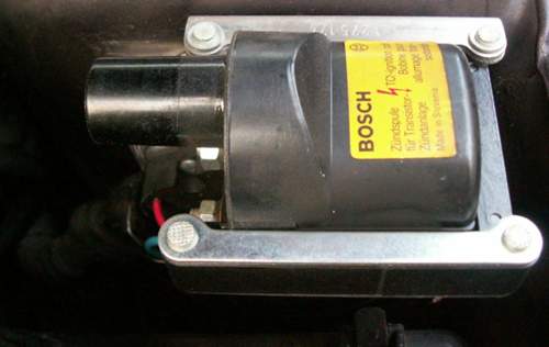

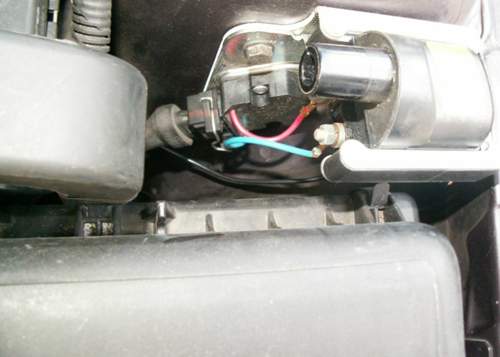

@Elchpfleger schrieb am 15. August 2016 um 15:32:57 Uhr:
Hmm, da steht ergänzende Info: mit Schaltgerät. Andererseits, bei passenden Fahrzeugen sind alle Baujahre angegeben. In der Bucht steht immer ab 08/95, z.B. hier
Bosch 0221601012 [Volvo 1275174] also auch bei mir (05/95er 850 ; 170PS - 20V) vorhanden (neu gekauft und eingebaut), wie bei Janko. Hatte vorhin noch kurz Bilder geknipst; wie man sieht: blau + rotes Kabel am Stecker - nicht an der Seite, wie schon gesagt --> also "0221601012".

Danke euch, ich habe genau mit der Volvo-Nummer eine neue in der Bucht gefunden Klick

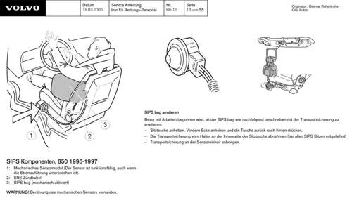

Moin Jungs, ich habe ne Komplett Beige innenausstattung in Vollleder mit seltenen Rollos für die Scheiben hinten gefunden für 200,-€ gefunden (Teppich, Himmel, Alle Verkleidungen, Armaturenbrett, Türverkleidungen + Inlays usw.)
Habe jetzt aber bemerkt das der wagen ein 96er Modell ist, diese haben schon die Elektronische auslösung der Sidebags.
Meiner ist ein 94er ohne Sidebags, kann ich die sitze trotzdem verwenden ?
Die SIPS Bags werden erst am MJ99 elektronisch gezündet vorher immer mechanisch über die Dose an der Seite des Sitzes.
@scutyde schrieb am 17. August 2016 um 12:27:46 Uhr:
Sind dann also die Kabel von der dose (Auslöser) Nur zum check ob sie gehen ?
Weil von dort geht ein kabel unter den sitz.
Von der Druckdose geht der Schlauch direkt zum Airbag. Mehr sollte eigentlich an der Dose nicht dran hängen. Ist denn das Kabel auf beiden Seiten oder nur am Fahrersitz? Stell doch mal ein Bild hoch.
Sips-rettungsdatenblatt-volvo
Dank geht an Scuty der Privat eben ausgeholfen hat sowie an in5minuten.
Habe das kabel wohl ''Doppelt'' gesehen den tag bei der Begutachtung.
Es is nur 1 Kabel 🙄

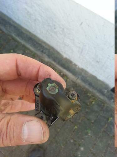

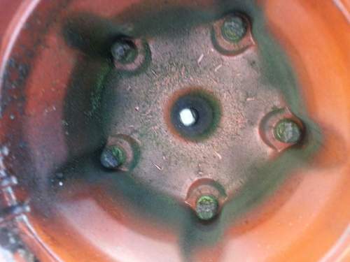

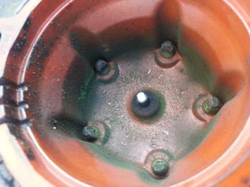

So, heute das ganze Gedöns getauscht. Die untere Schraube der Verteilerkappe war schon etwas friemelig, aber nur bis ich das Luftfiltergehäuse ganz rausgenommen habe. Die Zündspule (original Volvo) war natürlich die Bosch 0221601012
Vorher lief er gut, jetzt läuft er super
Hier noch ein zwei Bilder
