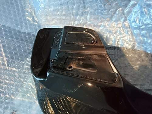

Heute kam endlich der gebrauchte Dachspoiler für meinen V70I´99. Er wurde neu lackiert. Allerdings wurden die alten Klebepads vorher nicht entfernt (siehe Bild)... Was meint ihr:
Alte Klebepads dranlassen und neue dünne Klebetstreifen drüber?
Oder alte Klebepads entfernen? Wenn ja, wie am besten? Und was nimmt man am besten als neuen Ersatz?

Du musst die alten Klebepads entfernen, damit der neue Kleber haften kann.
Also ich hab meinen einfach nur angeschraubt.
Wie entfernt man die alten am besten?
Und woraus bastelt man sich neue Klebepads (denn einzeln bekommt man die nicht neu)?

Nimm doch Spiegelklebeband und schneide es dir zurecht! Das mit Schaum in der Mitte!

Da kann man auch einfaches doppelseitiges Klebeband nehmen, muss man aber nicht..... meiner ist auch nur mit den Haltern verschraubt, seit weiß nicht, 14 Jahren......
