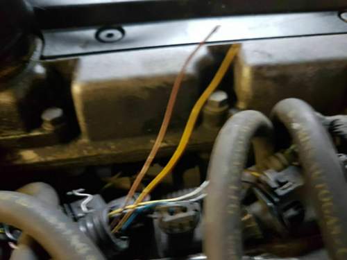

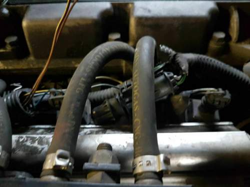

Mahlzeit. Mein Vater rief grad durch und meinte er hätte 2 lose Kabel gefunden an den Einspritzdüsen. Jetzt weiß er leider nicht ob wo die angeklemmt werden müssen da er noch eine Prins VSI verbaut hat. Hat wer eine Ahnung oder eventuell einen Schaltplan?

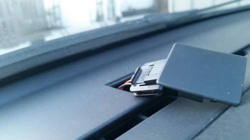

Es ist Zeit eine Frage zu klären, die mich schon eine Weile beschäftigt. Und da sich die Bedienungsanleitung ausschweigd:
Was kann das? Befindet sich auf dem Armaturenbrett mittig nahe der Windschutzscheibe.
So scheinbar gar nix, oder?
Siehe Bilder
@Herr_Nielsson schrieb am 31. Januar 2019 um 17:08:02 Uhr:
Siehe Bilder
http://new.volvocars.com/ownersdocs/1998/1998_SV70/98sv70_045.htm
Wie jetzt? Demnach kann mein Auto Alarm? Bräuchte mir die Statusleuchte anklicken? So einfach ist das doch wohl nicht, oder?
