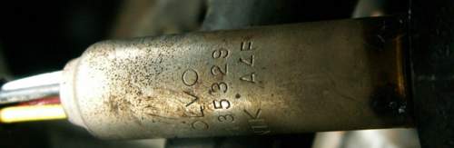

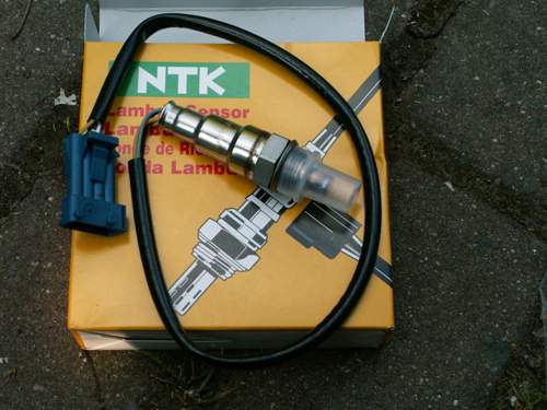

Mein 96er B5252S hat eine NGK Lambdasonde, richtig?
*NTK
Aber ja, sollte er haben.
Lambdasonde für alle 10V-Motoren bis Produktionsdatum Ende 2000: Volvo-Teilenr. 9135329, Aufdruck "NGK A4F", NGK-Nummer: OTA4N-5B1
Der Hersteller ist die Fa. NGK Spark Plug: https://de.wikipedia.org/wiki/NGK_Spark_Plug
Unter der Markenbezeichnung NGK werden Zündkerzen vertrieben, NTK ist die Marke für u. a. Lambdasonden, auch wenn deren Typenbezeichnungen wiederum auf "NGK" lauten. Weiß nicht, warum die das so kompliziert machen.
Super Dankeschön. Hab diesmal also scheinbar die richtige Sonde erwischt 😁
