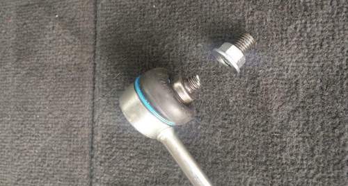

Jepp, die aus dem 1. Link. Bisher ca 70.000 Km ohne Mucken.
Den Billigteilen für 7€ trau ich nicht.
Ich würde darauf achten, daß es eine vernünftige Möglichkeit zum gegenhalten bei der Montage/Demontage gibt
@Elchpfleger schrieb am 1. August 2016 um 14:55:33 Uhr:
....Du meinst die hier? Bzw. die? Das Wörtchen verstärkt finde ich sehr gut.
Moin, "....
verstärkt
" muss nicht bedeuten, dass die beiden Gelenke und deren Gummi-Balg mehr aushält, sondern die Stange selbst einfach dicker ausgeführt ist (was bei mir vorher verbaut war - sah so aus, als hätte man über die dünne Stange ein Rohr geschoben und unten/oben mit dem Inneren dann verschweisst :-/ ähnlich
Dieser
). Habe meine Neuen vom FT-Albert, sind dünner - aber ... er wird 's schon wissen 😉 .
Ich kann noch Lemförder empfehlen. War meines Wissens auch für einige Fahrwerkskomponenten der OEM.
LG, Tim

@Zug_Spitzer schrieb am 1. August 2016 um 23:56:32 Uhr:
Moin, "....verstärkt" muss nicht bedeuten, dass die beiden Gelenke und deren Gummi-Balg mehr aushält, sondern die Stange selbst einfach dicker ausgeführt ist (was bei mir vorher verbaut war - sah so aus, als hätte man über die dünne Stange ein Rohr geschoben und unten/oben mit dem Inneren dann verschweisst :-/ ähnlich Dieser). Habe meine Neuen vom FT-Albert, sind dünner - aber ... er wird 's schon wissen 😉 .
Wo rohe Kräfte sinnlos walten 😁 Ich zum Junior: Zieh schon mal die Schraube fest.....
Koppelstange
@Elchpfleger schrieb am 7. August 2016 um 12:54:43 Uhr:
😰 ... das waren dann also mehr als die erforderlichen 50Nm 😉
@Zug_Spitzer schrieb am 8. August 2016 um 23:04:05 Uhr:
Und das vermutlich mit Daumen und Zeigefinger😁
Wir haben uns beim Rausbauen der alten Dinger so einen abgebrochen, da wollte er es wohl wieder genau so fest haben. Hätten wir gewusst, dass man die alten Schrauben rechtsrum viel leichter rausdrehen kann 😁
