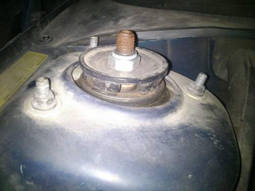

Kurze Frage:
Ist dieser Abstand vom Gummi normal? ich habe mal irgendwo aufgeschnappt, wenn der Abstand größer wird, verabschiedet sich so langsam das Domlager. Poltern tut es noch nicht und der Abstand ist auf beiden Seiten gleich

@chrissA4 schrieb am 20. April 2018 um 19:29:54 Uhr:
Kurze Frage:
Wenn die Anschlagscheiben unter dem Domlager vergessen wurden, arbeiten sich die Federbeine langsam nach oben durch die Gummis.

Also müsste ich das Federbein ausbauen und das ganze mal kontrollieren, ich habe es befürchtet....so langsam merke ich was meine Vorgänger an dem Auto alles verpfuscht haben.

@chrissA4
Kannst Du auch so testen, indem Du den Wagen vorn durchfederst und die Prömpel beobachtest wenn die sich doll weiter rausbewegen, fehlen die Auflagescheiben vermutlich. Oder aufbocken,Staubschutz runterziehen und gucken oder abtasten.
zum Vergleich mal Volvo 850 nach 80000 und V70 nach 5000km

@Rostpopel
so werde ich es erstmal testen und ich denke in absehbarer Zeit die Dämpfer und Domlager erneuern. Ist ja nicht so aufwändig.
Zu deinen Fotos: Bild 3 und 4 so sehen die Dome bei unserem V70 2,0 Bj 98 aus. Bei meinem V70 2,5er Bj 97 so wie auf Bild 1 und 2. Weißt Du zufällig ob das in den Modelljahren mal geändert wurde?
Ich glaube die im V70 sind original Volvo und die anderen, billige aus dem Zubhör.
