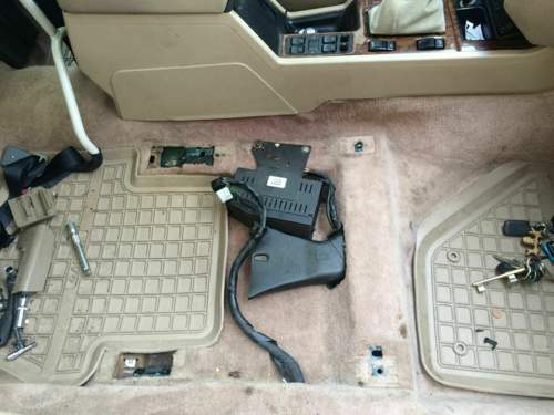

Weiß jemand warum es unterschiedlich große Luftführungen unter den Sitzen gibt? Zum Vergleich mein Volvo mit dem Bild, welches @scutyde etwas weiter oben gepostet hat.
Wurden 96 geändert
So einfach kann es sein. 🙂
Danke dafür.
Die Heizungsluft auf den Amp blasen zu lassen, ist übrigens keine so tolle Idee. In meinem Fahrzeugprofil siehst du meine Lösung für das Problem.
Danke für den Tipp. Da muss ich mal schauen ob ich irgendwo einen staubsauger-schlauch finde.
Wie hast du denn den Schlauch gegen den luftkanal abgedichtet? Gaffa?
Nein, das ist ein Schlauch aus dem Teichzubehör im Baumarkt (Teich-Rippenschlauch). Die Schläuche sind aus PE (Thermoplastkunststoff) und lassen sich schon bei relativ niedrigen Temperaturen mit dem Heißluftföhn gut verformen, sodass sie fast vollständig in den gekürzten Luftkanal gepasst und den so verschlossen haben. Die verbleibenden Lücken hab ich mit Heißkleber geschlossen, der hält die Temperatur, die die Heizluft maximal hat, locker aus.
Wunderbar. Morgen also mal im Baumarkt vorbei schauen. 🙂
Heißkleber ist eine Idee aber ich glaube ich probiere Scheibenkleber. Aktuell bekomme ich keinen Netzstrom zum Auto für die Klebepistole.
Puh, das ist dann aber schon schwere Artillerie für das Anwendungsgebiet... 😁
