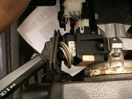

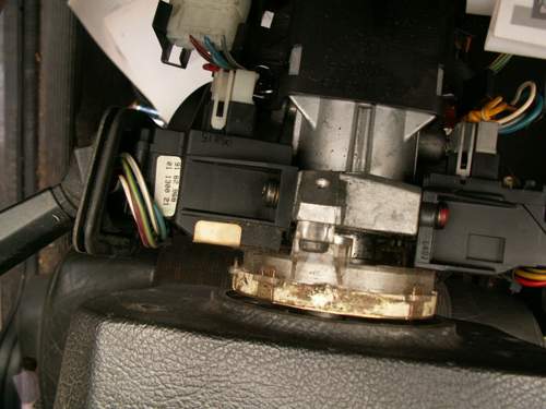

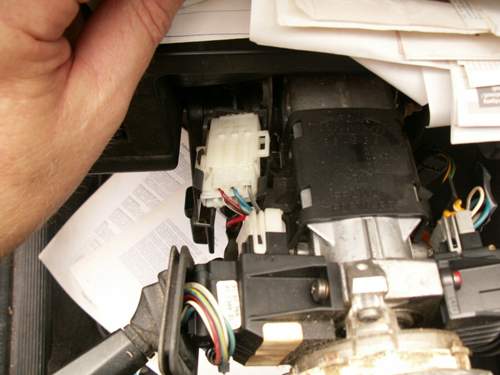

Passt der Blinkerhebel vom 850er inklusive Tempomat Plug and Play in den V70I?
@Damnson schrieb am 10. März 2018 um 23:33:13 Uhr:
Nein passt nicht Stecker ist anders und auch Farbe
Danke scutyde.
Ist der Wechsel ansich tricky bzw. gibt's irgendwo eine Anleitung, ich hab leider nichts gefunden...
Nein ist sehr easy, Verkleidung ab und dann das Teil abschrauben (hat 2 Schrauben Torx 25). Stecker lösen fertig.
Perfetto danke 🙂
@Damnson schrieb am 11. März 2018 um 08:26:15 Uhr:
Perfetto danke 🙂
.. nur mal so zur Info: hier: 850er-Hebel (als ich die Kontaktplatte-Zündschloss gewechselt hatte, gleich mal in der Nachbarschaft davon rumgeknipst ;-) ).
Fragt sich nur, ob die
Lenkradverkleidung
, beim V70, leichter zu demontieren ist.

Danke für die Bilder sieht ja auch nicht so kompliziert aus 🙂
